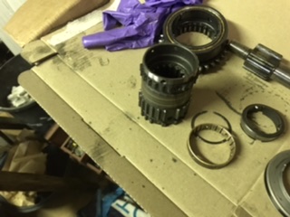

Comme j’ai un peu de temps en ce moment, j’ai déposé ma boîte de vitesse parce que la synchro de la 2ème est HS.
J’ai ouvert la boîte et sorti le synchro de 2 et 3 eme .
Grâce à René j’ai retiré le synchro de 2, mais mon problème c’est les rivets .
Savez vous ou trouver les rivets de la bague synchro ? Il sont en cuivre et de diamètre 2,8 mm.

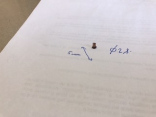

Oui tu as raison, j’ai déjà changé des segments de freins à tambour, mais les rivets font 5mm de diamètre.
Alors qu’il me faut des rivets de 2,8 ou 3 me.
Je vous met des photos
