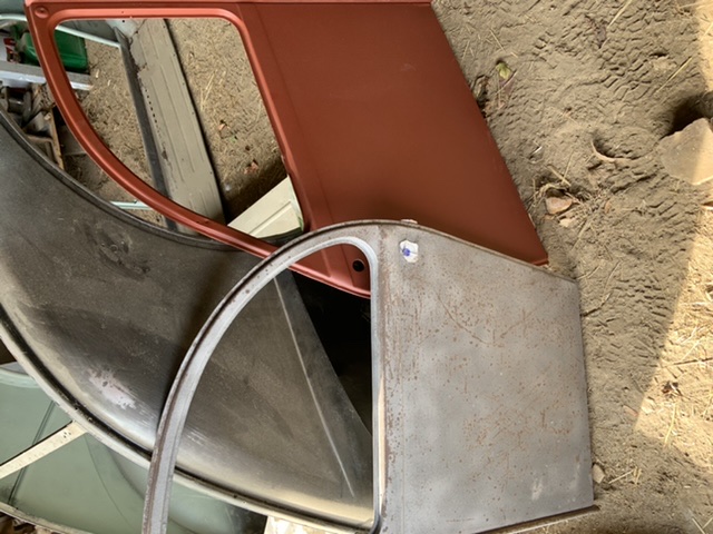

Alors j´ai sablé toute la carrosserie de ma 2cv et au moment de passer une couche de primaire antirouille, je me rend conte que j’ai 2 couleurs de primaire est ce que cela peut avoir une incidence sur ma peinture finale ?
Le dessous de caisse d’une 2cv type AZ est noir ou de la même couleur que la carrosserie ?
Portière après sablage et après peinture

c'est une bonne question, si tu peins la caisse complète sur un support alors le dessous sera couleur carrosserie.
mais certain ensuite monte l'ensemble châssis+caisse en hauteur et " blaxonne " tout le dessous en noir anti-gravillon.
je pense que d'origine le dessous est couleur carrosserie mais je suis pas sûr à 100 %.
Messages : 1170
Localisation : Bordeaux
Re: Couleur aprêt 2cv incidence sur couleur finale ?
Le dessous de la caisse est, pour ma part, à l’antirouille 2 couches puis anti gravillon noir (peint à l’envers avant la peinture de la caisse)
Le dessous des ailes est couleur carrosserie.
J’ai une 2CV AZ 1961 et mon père a effectué les travaux « à l’anciennne », comme il procédait dans les années 70.....

Avec 2 couches de peintures en passes croisés, je pense que ta couleur d'appret n'influencera en rien.....
Je ne suis pas un expert mais mon père a peint avec du mastic apparent blanc et de l'appret gris, et à la fin, aucune différence !

A ta place je ferai un test sur deux bout de tôles ...

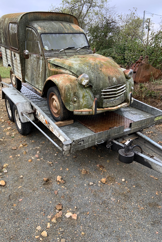

J ai récupéré mon AK400 qui est bien malade il y a du taf
Salut Constant,
Ton message n’est pas posté au bon endroit, néanmoins ton AK400, reste intéressante.
Mets nous plus de photos, dans un post que tu auras créé :pouce:.

Demain on la nettoie je vous mètrerais plus de photo de l AK400 et je vais créer un nouveau poste
