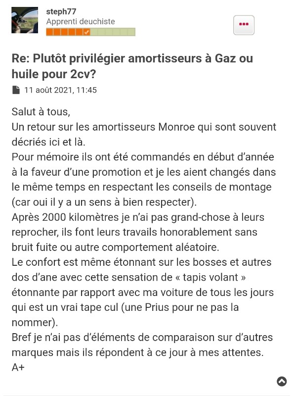

Un retour sur les amortisseurs Monroe qui sont souvent décriés ici et là.
Pour mémoire ils ont été commandés en début d’année à la faveur d’une promotion et je les aient changés dans le même temps en respectant les conseils de montage (car oui il y a un sens à bien respecter).
Après 2000 kilomètres je n’ai pas grand-chose à leurs reprocher, ils font leurs travails honorablement sans bruit fuite ou autre comportement aléatoire.
Le confort est même étonnant sur les bosses et autres dos d’ane avec cette sensation de « tapis volant » étonnante par rapport avec ma voiture de tous les jours qui est un vrai tape cul (une Prius pour ne pas la nommer).
Bref je n’ai pas d’éléments de comparaison sur d’autres marques mais ils répondent à ce jour à mes attentes.

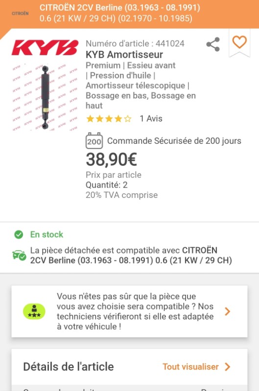

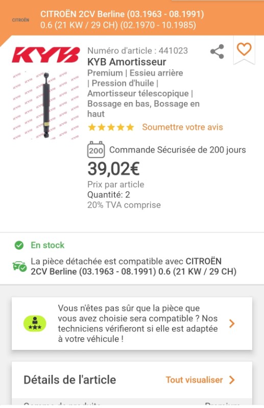

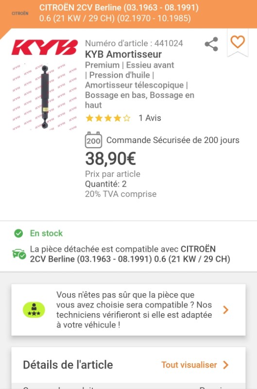

Il y a aussi les KYB qui est une marque ayant une bonne image de marque
Chez autodoc.
Mais on se rapproche du prix des Burtons.
