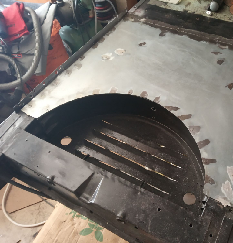

moi j'ai mis du 1mm aussi, et c'est déjà pas facile à souderBarramundi15 a écrit :Bonjour,
je suis entrain de rénover le chassis de mon AZ de 1959, je dois changer une partie de la tôle sup causse corrosion perforante localisée dans la zone des pieds du conducteur. Quelqu'un peut il me confirmer que la tôle fait 1 mm d'épaisseur ?
Merci de votre aide

merci Casaman pour la confirmation, et bravo pour ta rénovation chassis ! je voudrais bien en être la !

Si tu veux remplacer les tôles, il n'y a pas de problème . Cela permet aussi de voir dans quel état est l'intérieur. Souvent corrodé à l'avant et en état correct vers l'arrière. Si le bilan est plutôt positif et que l'intérieur est sain et que tu optes pour le remplacement des tôles il faut respecter la procédure de montage d'origine qui implique de dessouder la tôle de recouvrement, la déplier , mettre la tôle à nue pour faciliter les soudures au mig ,par bouchonnage, ou avec une soudeuse par point...positionner la tôle de remplacement, la souder et replier la tôle de recouvrement...Regarde les différents posts qui traitent de ces sujets, ils ne manquent pas , la photo de Le Solognot te montre bien cette étape...Si tu sais souder, il n'y a rien de difficile ou compliqué...
