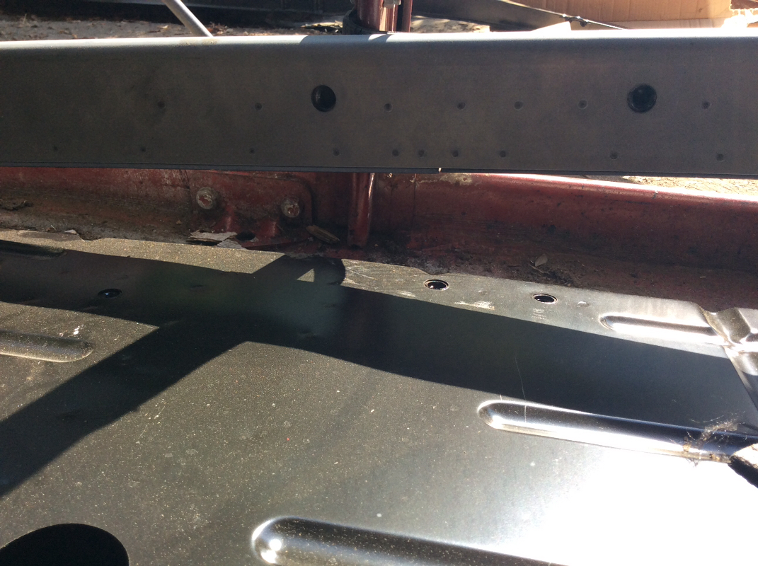

Salut à tous!
Je profite de la baisse de température et du beau temps pour m’attaquer au lourd: changement de châssis et planchers.
Actuellement jai les renforts soudés sur le chassis.
J’ai pris un chassis à Cassis avec renforts à souder, et aussi les planchers. Je viens de voir que les nouveaux planchers ont des renforts. Du coup si je veux mettre les renforts sur chassis, je vais devoir enlever ceux qui sont sur les planchers neufs.
Le plus simple, est évidemment de laisser les renforts sur planchers et ne pas mettre ceux sur châssis. Ca m’évite aussi des points de corrosion eventuels en soudant/disquant.
Est-ce suffisamment résistant ? Mon intuition me dit que oui puisque c’est un montage qui a aussi existé, mais je voudrais vos avis et expériences!
Merci!

Voilà.... j'y suis redescendu ce matin et je pense que c'est bien solide avec les renforts sous plancher. Faute d'avis contraire, je ferai ça... Autant aller au plus simple.CHARLYSTONE a écrit :C'est simple il laisse les renforts des planchers ou il soude ceux du châssis mais doit suprimer ceux des planchers, c'est ou l'un ou l'autre![]()

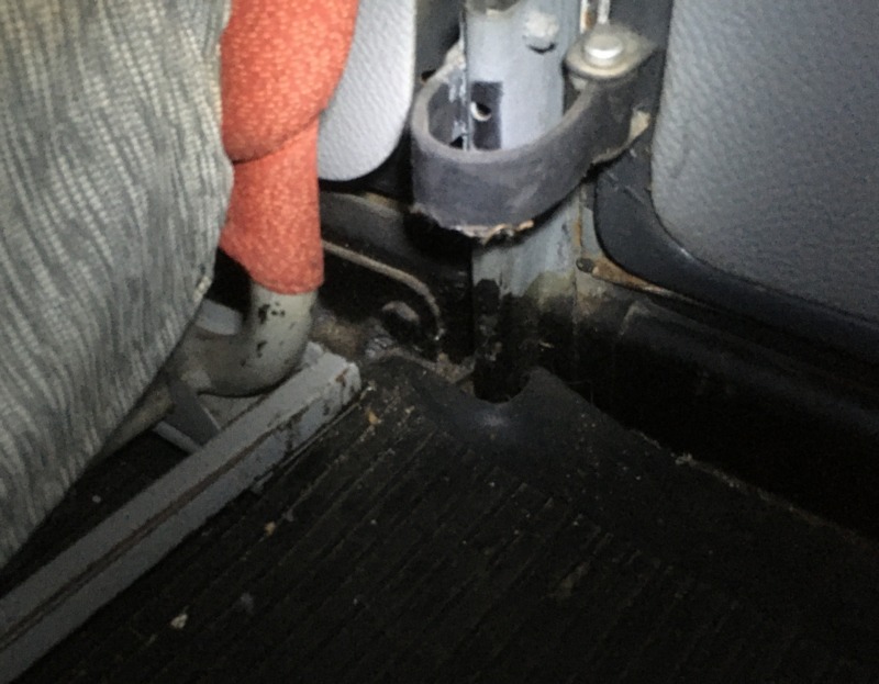

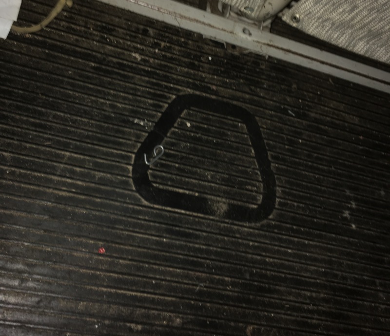

Sur une AZAM de 1967 il y a les ancrages dans le châssis, mais il n'y a pas de ceinture.
L'ancrage dans le châssis se situe au milieu de la voiture entre les sièges avant et arrière. Et il doit être fermé par une trappe ; on ôte la trappe et les ancrages sont dessous. Et il y a une pré-découpe sur le tapis de sol.
Les ancrages sur la caisse se situent sur le brancard devant le pied milieu, et il y a juste un renfort soudé et deux vis.

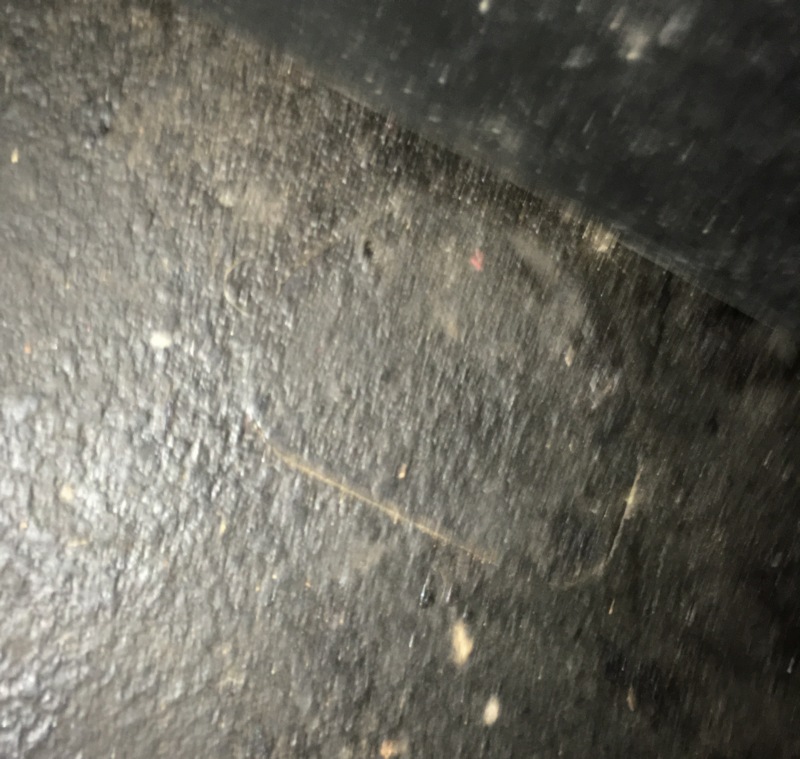

J'ai pris des photos de mon AZAM, pas très nettes, le garage est très sombre.
La découpe dans le tapis de sol.
La trappe. On la voit mal le plancher a été blaksonné à une époque....

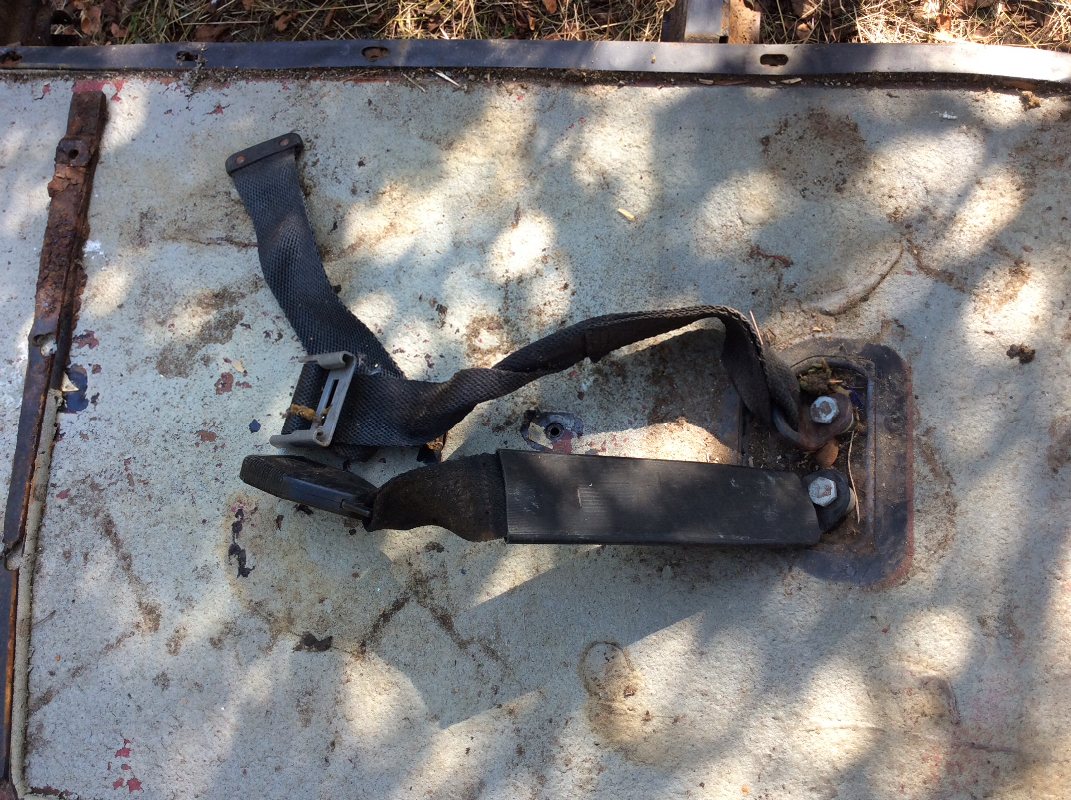

L'ancrage dans le brancard de la caisse.

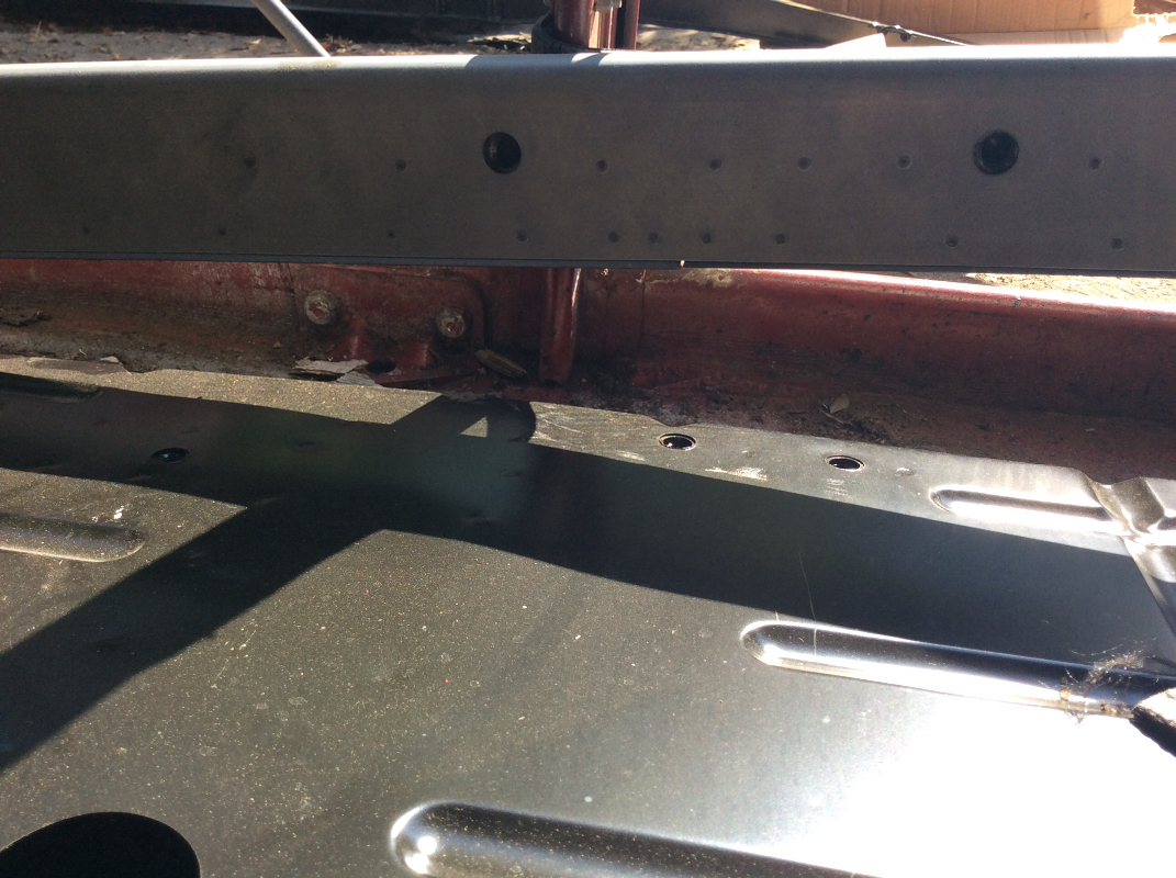

Jai pu faire deux photos. Sur la deuxième on voit que les ancrages desbas de caisse recents sont plus en arrière que les anciens.Keyoke a écrit :Salut,
Merci d’avoir pris le temps pour les photos, c’est ce montage que j’ai, avec les ceintures. Du coup, a droite, comme je change le bas de caisse, elle va être ancrée à l’arrière, mais ca ne se verra pas.
[img]C94409AA-D614-46B9-83C4-E18FAC201BA4.jpeg[/img][img]713B481B-F9A9-4D24-B2B6-A19DC7AAFACD.jpeg[/img]
Re: 2CV AZAM 67 : renforts sur châssis-> renforts sur planchers
Si tu regardes bien la photo des ancrages du châssis, tu vois qu'à l'origine cette voiture n'avaient pas de ceintures mais que la trappe était en place : il n'y a pas de peinture à l'emplacement de celle-ci !

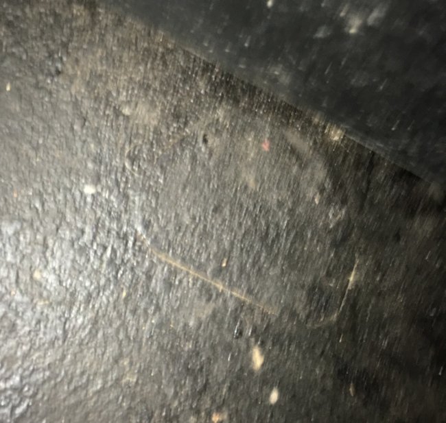

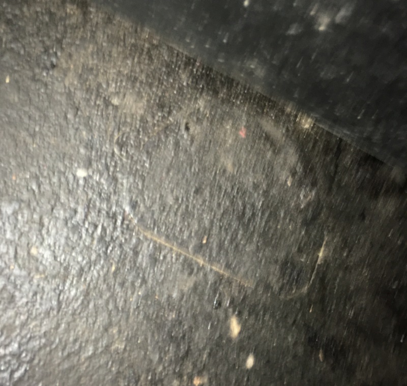

je vois que le milieu est comme blacksonné puis peint sans doute couleur carrosserie.
est-ce que c'est la façon de faire à l'origine ?

Je pense que le blackson n'est pas d'origine. Ca a l'air d'être plus récent. D'ailleurs dans les années 90; pour "réparer" le trou sous les pieds conducteur, un faux plancher en tole a été riveté par dessus le vrai, et je pense que c'est à ce moment là que tout a été blaksonné (après avoir étalé du papier d'alu goudronné sur le chassis et les longerons, histoire que ça finisse de rouiller tranquillement).
Je rajouterais qu'il y a même 2 teintes de blackson... mais ça ne se voit pas en photo..
- Le_solognot_41
- Messages : 972
- Ma deuche : 2cv type AZA
merci de ta réponse key ok, sur la mienne le milieu est caoutchouté également, alors après avoir repeint j'ai remis une bombe anti-gravillon caoutchouc par dessus.Keyoke a écrit :Je rajouterais qu'il y a même 2 teintes de blackson... mais ça ne se voit pas en photo..
par contre le dessous j'ai juste peint pour éviter que cela garde l'humidité.
a l'intérieur, je ferai ca aussi. Sinon le simple passage des passagers va user la peinture, meme avec les tapis qui ne sont pas aussi souples que la thibaude ou la moquette des modernes.
Dessous, je passerai surement une couche fine d'antigravillons, mais pas du blackson, pour éviter l'humidité; effectivement. Faut pas négliger les impacts de gravillons, ca ruine la peinture...
Les ancrages de ceintures avant sont sur les AZAM depuis le millésime 1966 (La loi imposant les ancrages ceinture à l'avant est entrée en application je crois le 1er janvier 1965).
La mienne a été mise en circulation le 1ert avril 1966, elle a les ancrages et en plus, elle a aussi les ceintures d'époque qui étaient vendue par Air-France en aftermarket. Air France a vendu la License à Ferrodo a la fin des années 60.
Il y avait principalement un seul modèle 2 points (Ventral ou diagonal). La mienne est équipée d'un étonnant modèle 3 points introuvable sur les catalogues d'époque, mais bien installé d'origine en 1966 par Citroën à la demande de l'acheteur.
Si besoin, je peux vous faire des photos...
