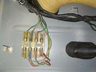

bonjour a tous,
Voila le problême sur ma boite fusible j'ai bien du 12v sur le fusible du haut mais rien du tout sur les 3 autres ( fusible bon) je les test avec une masse sur moteur mais rien , on as l'impression qu'il sont tout 3 a la masse. Quelqu'un peut-il m'aider a comprendre .

Peux tu nous mettre des photos de ta boite à fusible... on pourra voir les fils qui partent et qui arrivent à la boite, ça nous aidera peut-être....

Sans photos ou autres indications précises c'est difficile à dire... par exemple , qu'est ce qu'ils alimentent ces fusibles ?

En plus peut tu nous dire de quel type et année ta 2cv, il y a un tutoriel pour voir le schéma électrique de ta 2cv, voir rubrique électricité

sur le fil jaune 12 volts sur les autres rien (2cv4 de 1973)

Qu'es ce qu'il fonctionne pas sur ta 2cv, phares bobine...ect...

Lorsque tu a testé tes fusibles tu a mis le contact,sinon refait le contrôle en mettant le contact et tu nous tient au courant
Re: boite a fusible 2cv
CHARLYSTONE a écrit :Lorsque tu a testé tes fusibles tu a mis le contact,sinon refait le contrôle en mettant le contact et tu nous tient au courant
Et oui, il n'y a qu'un fusible avant contact, les autres sont après contact....
