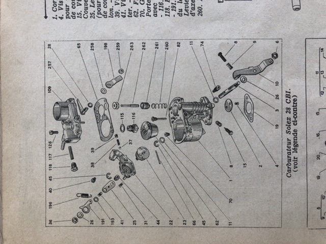

En fait je ne comprends pas à quoi correspondent les différentes vis sur le carburateur.
Mon problème: le ralenti est un peu haut mais ça va, en revanche dès que j’accélère un chouya ça s’emballe, et la deuch se transforme en F14...

Oui Socotel, c'est la méthode à l'ancienne, il n'y a plus beaucoup de gens qui la pratiquent.
Une petite précision : il peut être nécessaire au départ d'accélérer le moteur avec la vis de butée d'accélérateur pour qu'il tourne sans caler.
Ensuite, comme tu dis, on dévisse la vis de richesse jusqu'à ce que le moteur galope, puis on la resserre un peu.
Mais sa question, c'est à quoi correspondent les vis.
Sur le schéma, la vis de richesse c'est celle repère 15, elle est située tout à la base du carbu.
La vis de butée d'accélérateur se repère facilement.
