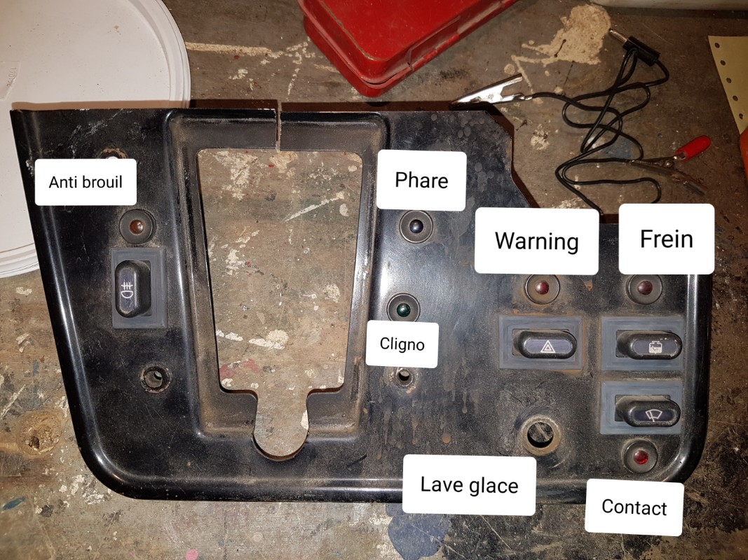

Re: photo tableau de bord 2CV 6 Spécial
Voilà, :salut:
Messages : 2339
Pardon je me suis trompé de nomenclature pour le tableau de bord

Et sur ma Special de 87, j'ai le TdB présenté plus haut (boutons carrés).

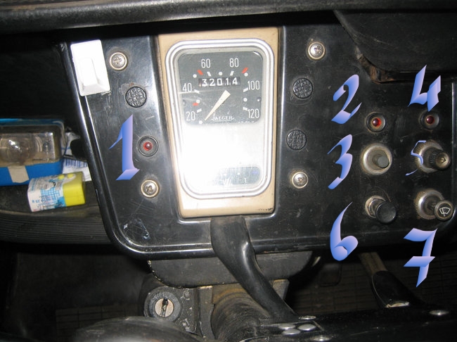

Je reprend la photo de toutoune pour la légendé.
1 voyant pression moteur
2 voyant liquide de frein
3 bouton poussoir de test de voyant de liquide de frein
4 voyant de warning
5 interrupteur de warning
6 pompe de lave glace
7 interrupteur d'essuie-glaces

Super Mickey !!!! et un grand merci à tous !!
C'est exactement ce que je recherchais !!
Ca va m'avancer un peu !!! :)

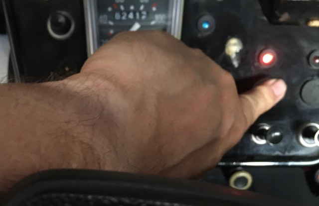

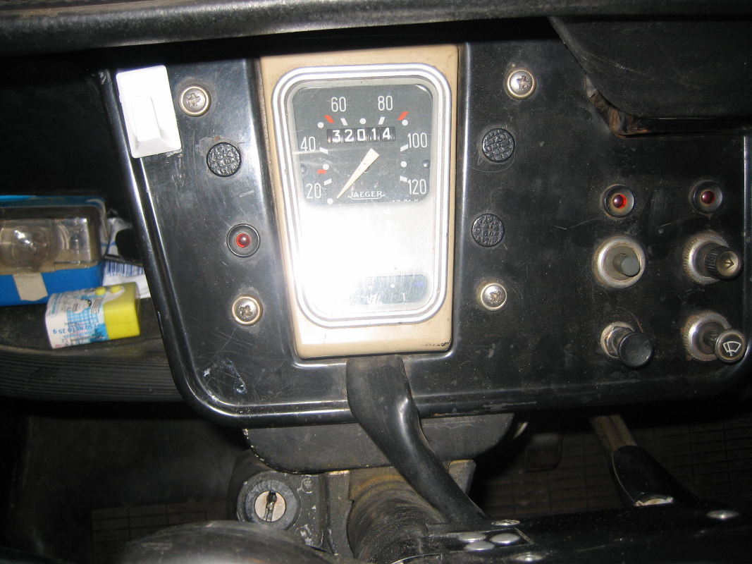

plus clair, voici une photo du tableau de bord de ma 2cv6 special 85, il y a un bouton et des voyants dont je ne comprends pas la destination.
Certains tableaux sont plus complets, en tous cas ont plus de boutons, et il me semble comprendre que température/pression d'huile et batterie sont des informations intéressantes. Une prise USB/allume cigare peut aussi être bien utile.
Bref. plus tard.
Messages : 7517
Bonjour, il te manque le bouton des warnings :???: ,le voyant rouge qui s'allume en appuyant sur bouton il indique le niveau du liquide de frein et le voyant rouge d'a côté c'est la pression d'huile :salut:l
