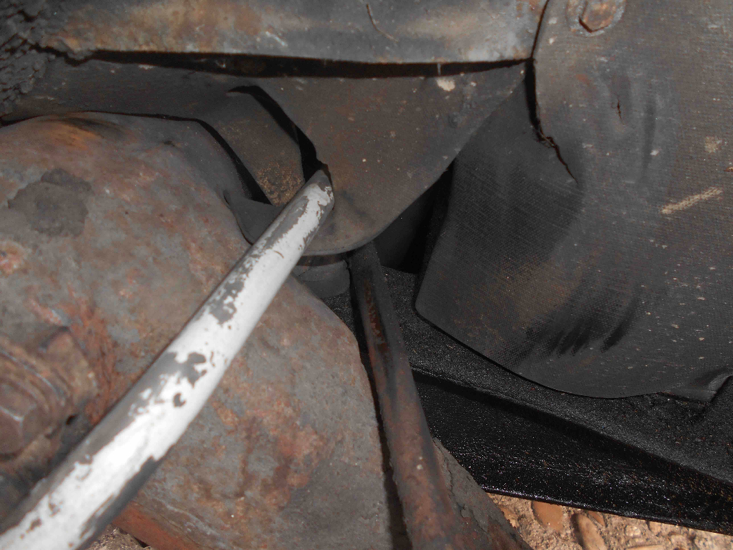

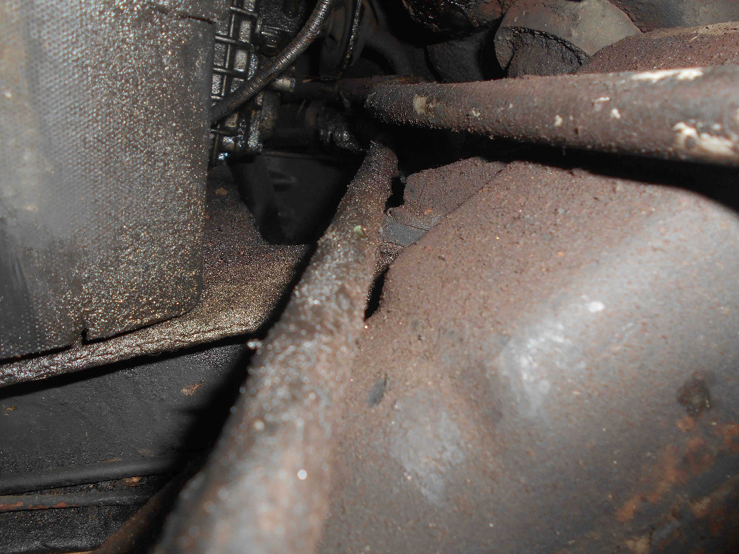

J'ai remarqué que les barres fixées sur la barre horizontale en bas de la colonne de direction présente un espace de 6 mm avec le bras de suspension droit et seulement 2 mm côté gauche.
Il y a donc certainement un réglage à faire pour rétablir la symétrie droite-gauche.
Roues braquées à fond à gauche, la rotule gauche présente un peu de jeu.
Mas comme les soufflets sont déchirés, leur remplacement ainsi que les composants internes entourant la boule de rotule ne seron pas du luxe.
- François44
- Messages : 878
Re: Roues ami 8 levées, jeu anormal roue gauche braquée à fond à gauche
Je vois pas trop là... Tu pourrais mettre une photo?Ami8B a écrit :Merci francois44,

Les barres que je cite sont celles qui relient la colonne de direction aux rotules via les manchons de reglage pour la parallélisme du train avant.
Je poste deux photos.
Les barres concernées sont celles au premier plan.
La seconde horizontale, blanche et graisseuse, est la barre stabilisatrice fixée de part et d'autre du chassis.
GAUCHE
[img]DSCN0320l[/img]
GAUCHE
- Ami8B
- Messages : 41
- Enregistré le : 05 avr. 2018, 21:11
- Ma deuche : AMI 8 Break Avril 73
- Date de naissance : 20 juin 1971
- Localisation : Nord de Lyon
DROITE
[img]DSCN0317lL[/img]
- François44
- Messages : 878
Je vois mieux, merci.
Ce sont les barres de direction qui relient la crémaillère aux pivots. C'est étrange cette différence entre les 2. Si elles ne sont pas déformées, il faut s'assurer que le bras lui-même ne le soit pas. Celle qui est la plus proche du bras ne vient jamais le toucher?

Merci pour la réponse.
En effet, roues soulevées, le peu de jeu de 2 mm à gauche ne vient pas mettre en contact la barre sur le bras.
Roues au sol, il n'y a pas de trace de contact ni de frottement sur les 2 pièces (bras et barre), donc ça ne doit pas frotter d'avantage.
Est ce qu'un vissage ou dévissage du manchon de réglage sur la barre en alignant les roues bien parallèle solutionnerait cette anomalie ?
Comme expliqué précédemment, quand une roue est positionnée dans l'axe, l'autre à tendance à ouvrir vers l'extérieur et inversement.
Mais au final en ligne droite la voiture file droit.
- François44
- Messages : 878
Je ne pense pas non. De toute façon, le réglage au moyen du manchon ne sert qu'à régler le parallélisme.Ami8B a écrit :Merci pour la réponse.
Sur une traction (roues AV motrices), à l'arrêt, les roues ne sont pas parallèles mais légèrement ouvertes vers l'avant. sur une propulsion (roues AR motrices) c'est généralement l'inverse. Donc il est normal que si une roue est alignée dans l'axe de la carrosserie, l'avant de l'autre pointe vers l'extérieur.
Je ne connais pas spécialement les Ami 8 mais il faudrait voir sur une autre si cet écart de 2mm est normal. Si ce n'est pas le cas, voir si la bielle de direction n'est pas pliée ou si le bras n'est pas déformé...
