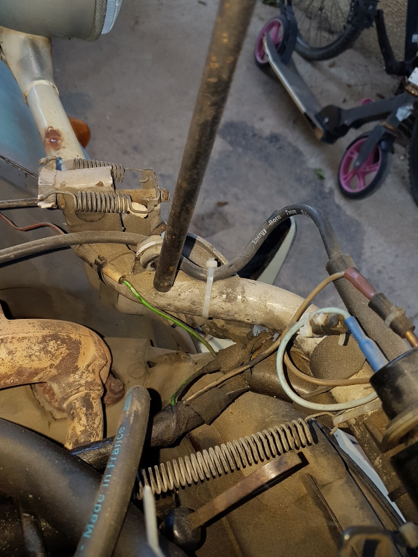

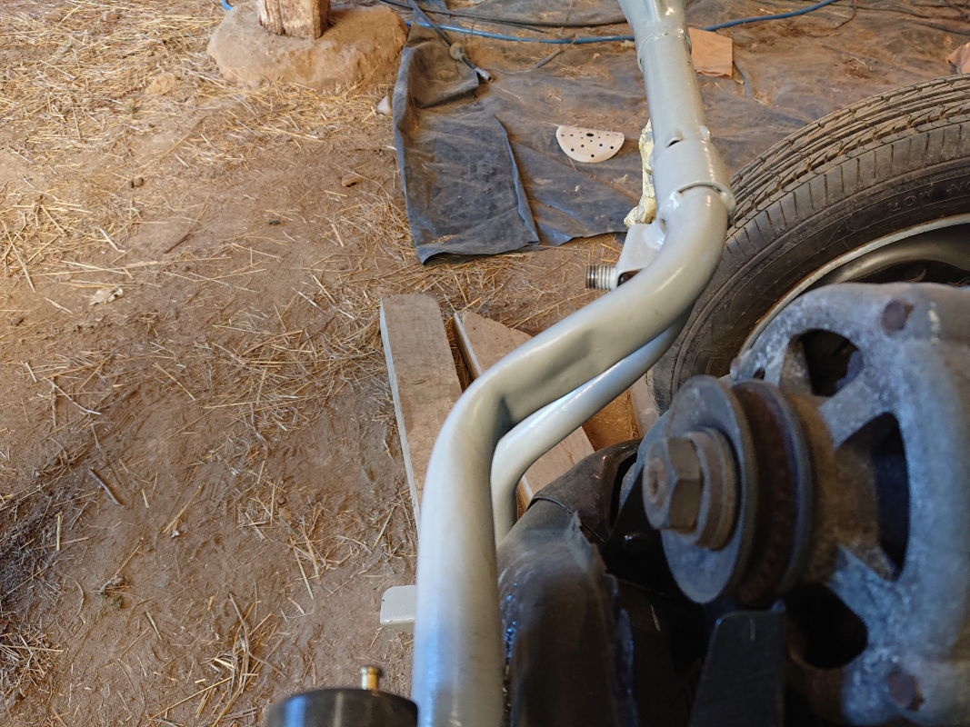

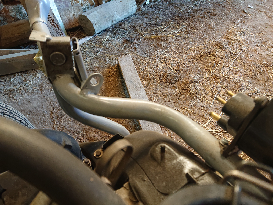

Bonjour à tous ! Ne sachant pas si c'était plutôt du moteur, de l'électricité ou du châssis, je poste dans divers, n'hésitez pas à me remonter si ce sujet a sa place dans une autre section.
Avec un copain, on retape depuis quelques temps une AK400 de 1976 et l'autre jour, on a remarqué lors de l'essayage du capot et des ailes, que les phares avant n'étaient pas bien symétriques.
On a remarqué que la barre de support de phare était pliée côté passager à un endroit et comme redressée un peu plus loin (pas du tout symétrique par rapport au côté conducteur).
Nous sommes presque certains que ce n'est pas normal et qu'il doit s'agir d'un bricolage de la part de l'ancien propriétaire, mais nous voudrions en avoir la confirmation. Ce pliage a "presque" l'air volontaire et les photos trouvables sur le net ne sont pas très très claires.
Je poste 2-3 photos qui seront plus explicites qu'un long paragraphe.
Merci d'avance pour vos réponses !
Adrien
coté passager tordu
coté passager tordu
coté conducteur droit

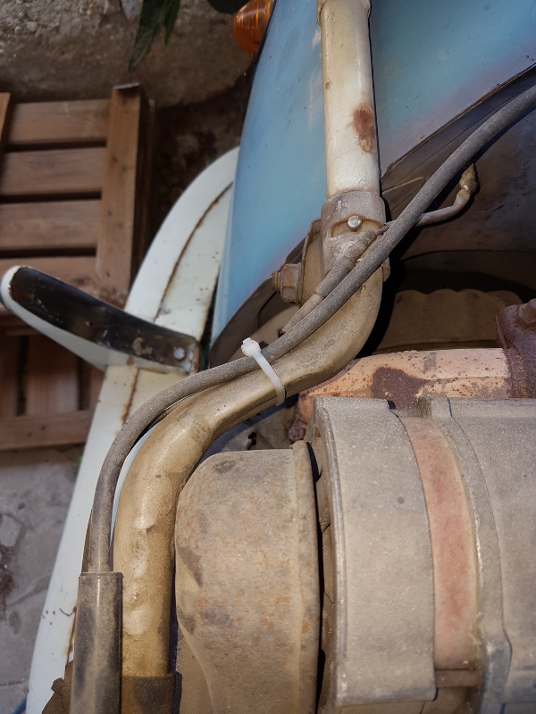

Comme tu le constateras sur la photo ci-dessous, cette "pliure" permet le passage du carter de la poulie d'alternateur !
Il est vrai que la tienne est plus ... travaillée ! :siffle:

Ah oui, super rapide pour avoir une réponse, merci beaucoup ! Hmm, ça me laisse dubitatif, peut-être que la différence vient juste de l'angle de la photo.
Il faudra qu'on regarde si on peut redresser tout ça.
Encore merci en tout cas.
Re: 2cv6 - Barre support de phare tordu ?
Vérifie donc si ta barre de phare est bien fixée au bon endroit sur le châssis.
Comme il y a 3 vis ou boulons, j'en ai vues qui étaient décalées d'un coté.
ahourcade64
Messages : 12
Enregistré le : 06 juil. 2020, 12:45
Ma deuche : 2cv AK400
Date de naissance : 28 déc. 1984
Localisation : TOULOUSE
Message par ahourcade64 »
Salut ! Ok, je regarderai ça dès demain, sait-on jamais !
ahourcade64
Messages : 12
Bon, ce n'était pas le positionnement qui déconnait, c'était un des 2 montants qui lui aussi était légèrement tordu. Résultat, on a changé le tout. Merci pour votre aide en tout cas.
