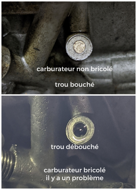

C'est un double_corps 21-24, bien entendu j'ai rectifié le pb des volets, mais j'ai découvert une autre c....rie voir photo.
Attention,le garçon vend plusieurs carbus sur le bon coin dans le 62, je lui ai écris sans animosité pour l'informer.. Aucune réponse. Étonnant.
Faut que je trouve le moyen de boucher ce trou!!

Perso ,tarauderai sur 2/3cm ,un boulon+joint Ou à la soudure si tu sais/peux faire
2CV6Special76
Messages : 146
Re: Carburateur de2cv acheté sur leboncoin
Message par 2CV6Special76 »
Je pense que la métallurgie des carbus ne se prête pas trop à la soudure. La pièce d'origine semble être frettée..

Tu peux boucher ce trou avec de la soudure à froid. C'est assez efficace.

J'ai mis une petite vis de 4 ça va aller, pas de soudure à froid sous la main..
il y a des "billes d'acier calibrée" pour ce genre de soucis.
Si ça marche avec ta vis c'est bien!

La vis ça marche merci, comme je suis dans les confins de la campagne je me débrouille avec les moyens du bord.
Reste a trouver le joint idoine pour optimiser le réglage.

je pensai au joint de cuve qui ne doit pas être celui prévu pour ce type de carburateur, il doit manquer un trou je vais le re-démonter pour vérifier.
Ce carburateur est le plus simple de toute la gamme double corps.
