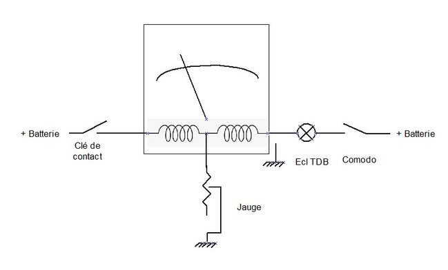

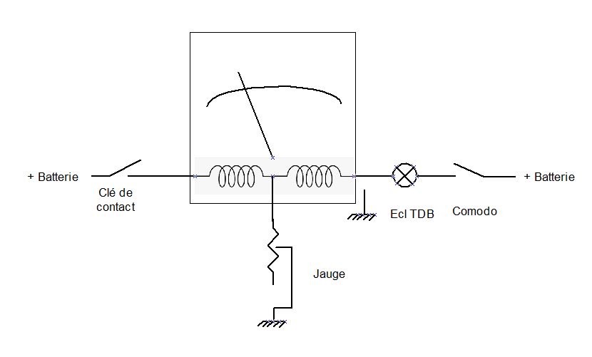

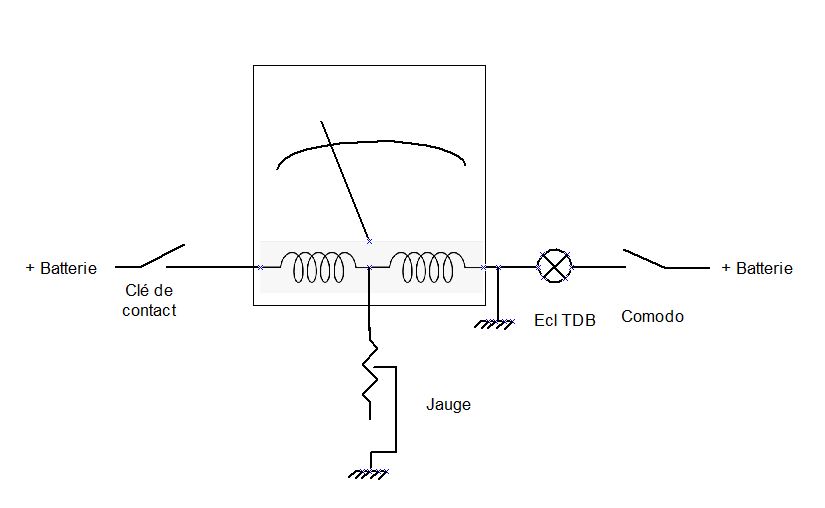

J'explique où je veux en venir,Le galvanomètre a 2 enroulements
Le principe est à peu près celui ci
Si la masse est bonne chaque circuit est alimenté indépendamment, galva d'un côté et ampoule de l'autre. Maintenant si on coupe la masse commune à lampe et au galvanomètre, quand il n'y a pas le contact et que tu allumes les feux le courant alimente l'enroulement du galva à travers l'ampoule (1 enroulement sur 2), c'est pour ça que l'aiguille se positionne au milieu.
Quand tu mets le contact l'autre enroulement est alimenté aussi et l'aiguille se place à la bonne position ce qui masque le problème
ca peut être une explication

Merci Amideuche, pour ces explications claires net et précis,ce week-end je demonte mon tableau de bord et je vérifie si y a pas de faux contact je te tiens au courant, et ça peut servir a d'autres
