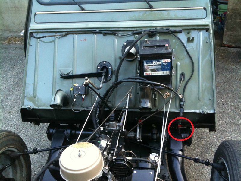

Si je comprends bien, tu veux savoir où passe, dans le compartiment moteur, le fil d’éclairage qui sort de la boîte à batterie ( depuis le commodo d’habitacle) et qui redescend jusqu’à la poutre du châssis pour aller vers les phares arrières ? C’est ça ?
Socotel
Messages : 841
Re: cheminement du faisceau sur 2cv AZ
Message par Socotel »
Pour moi, il passe à droite de la batterie quand on la regarde puis descend le long du pivot de roue, derrière les frotteurs.
J’irai voir sur la mienne dans la semaine (garée loin de chez moi)

Merci pour cette prise de vue, je pense que j'ai pigé !
A vrai dire, je trouvais bizarre que le faisceau pende entre le point entouré, et le coin de la poutre du chassis

Ca pendouille mais ça semble protégé par une gaine.

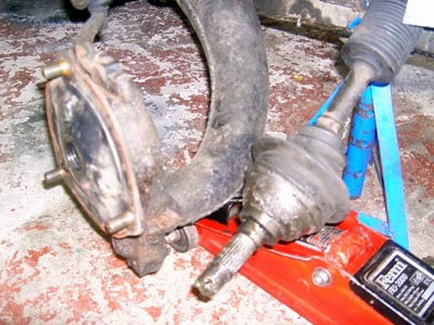

Socotel a écrit :Pour moi, il passe à droite de la batterie quand on la regarde puis descend le long du pivot de roue, derrière les frotteurs.
Attention à appeler un chat un chat ! :mdrr:
Ce n'est pas le pivot de roue, c'est l'essieu avant.
Si tu fais passer le câble derrière le pivot, tu vas avoir des problèmes...
Voici le pivot :
