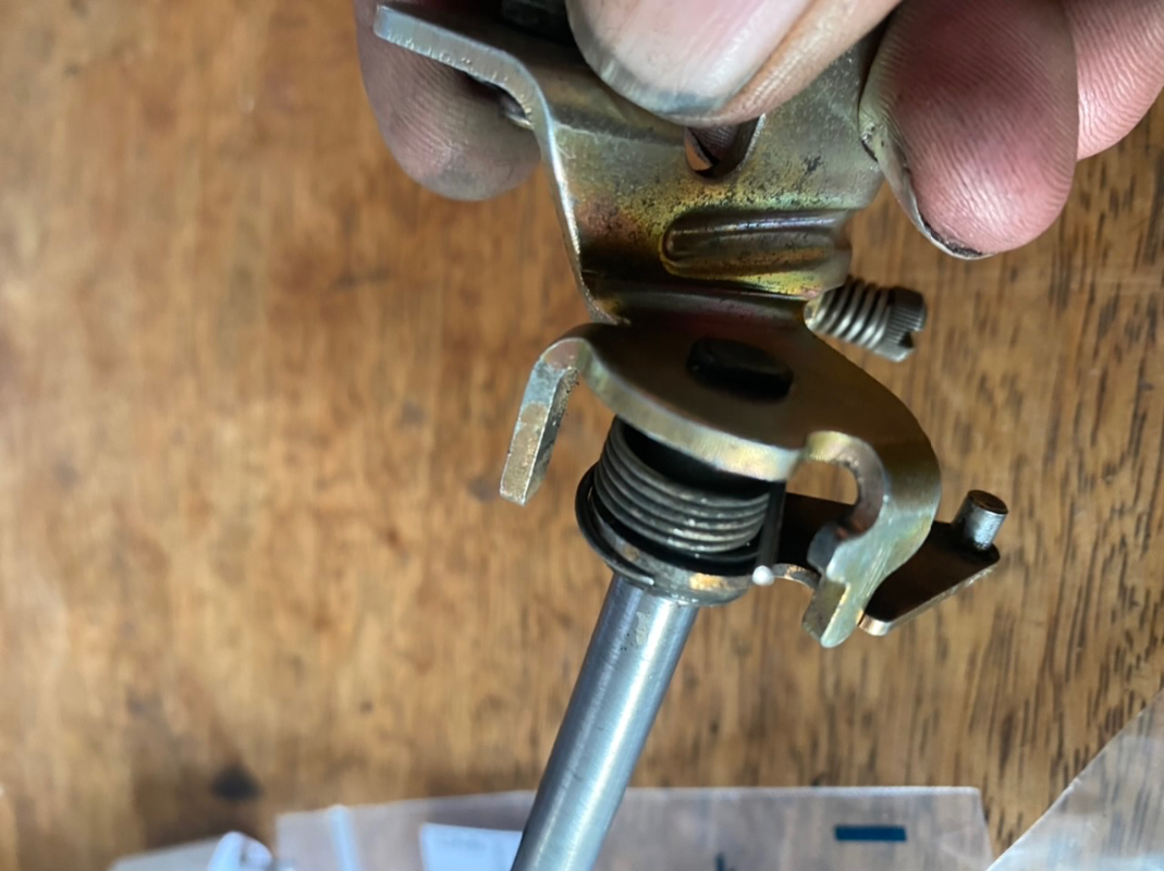

Ressort cassé carbu double corps 2cv6
Message par Cassca »
Salut à tous
Un ressort est cassé , je ne suis pas certain de son nom ...
Je vous ajoute une photo .
J’arrive à sortir l’axe ( la où il y a le petit clapet ) mais impossible de sortir le ressort , l’axe semble maté en bout.
Vous en pensez quoi ?
Re: Ressort cassé carbu double corps 2cv6
C'est le ressort de rappel de la commande de starter. Oui, l'axe est serti.
Si je ne me trompe (je ne suis pas un spécialiste des carbus) ce ressort sert à ramener la commande de starter dans la première position quand on lâche la tirette dès que le moteur tourne.
On doit pouvoir fonctionner sans...
Il y en a deux, je ne comprends pas vraiment à quoi ils servent hélas ...
Message par Pierre4652 »
2cv
Je réponds avec du retard, mais cela n'a pas d'incidence sur le fonctionnement du carbu (c'est une sécurité).
le ressort cassé sert a ramené le papillon du 1er corps au repos au cas ou le ressort de rappel du câble accélérateur est décroché.
c'est pour cela qu'il casse, le 2eme ressort sert a ramené le papillon du 2eme corp (moins utilisé).
