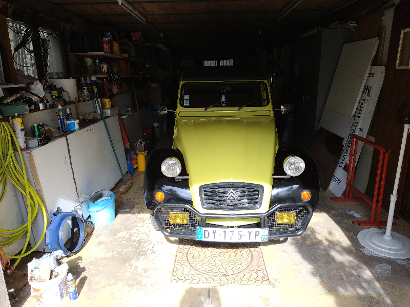

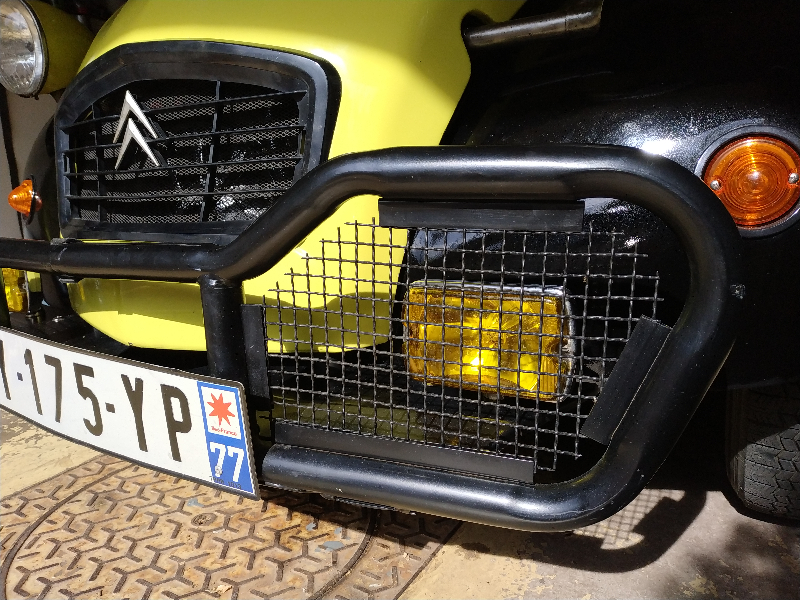

Bonjour, en fouillant dans le garage de mon père, sachant que ces premières voitures était des 2 CV ..
Je suis tombé sur des longues portés, que sa sœur lui avait donné dans les années 70, car elle travaillait a l'époque chez Cibié !
Vous en pensez quoi ?

C'est pas mal genre baroudeur avec les grilles. J'espère que tu as monté un relais pour soulager le faisceau.

Moi ça me choque pas. Ça va bien avec son style... Idem pour le relais...

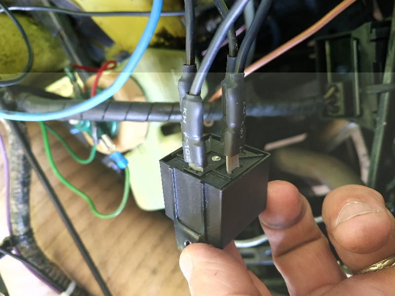

Merci ! et pourrais je savoir comment et ou mettre un relais ?
Re: Posé longue portée phares CIBIE sur 2cv
Tu n'as plus qu'à aller faire un safari en Afrique.....
Le relais, c'est pour éviter que toute l'intensité passe par l'organe d'allumage des phares (bouton, interrupteur, etc.) qui n'est pas forcément conçu pour supporter une forte intensité et qui pourrait en fondre.
Voici un schéma pris sur le Net.
La liaison avec les phares "normaux" n'est pas indispensable. Ce schéma me plait qu'à moitié.

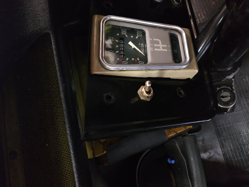

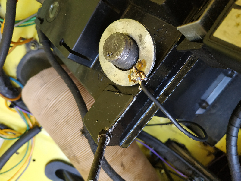

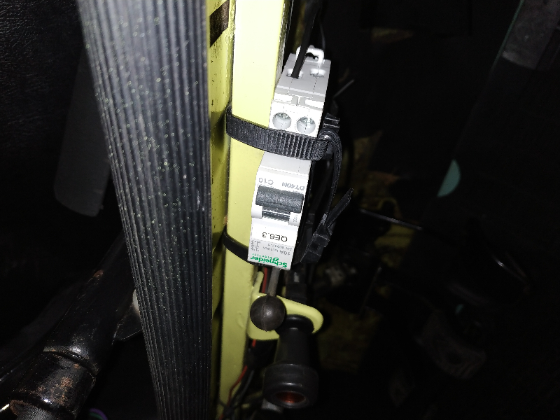

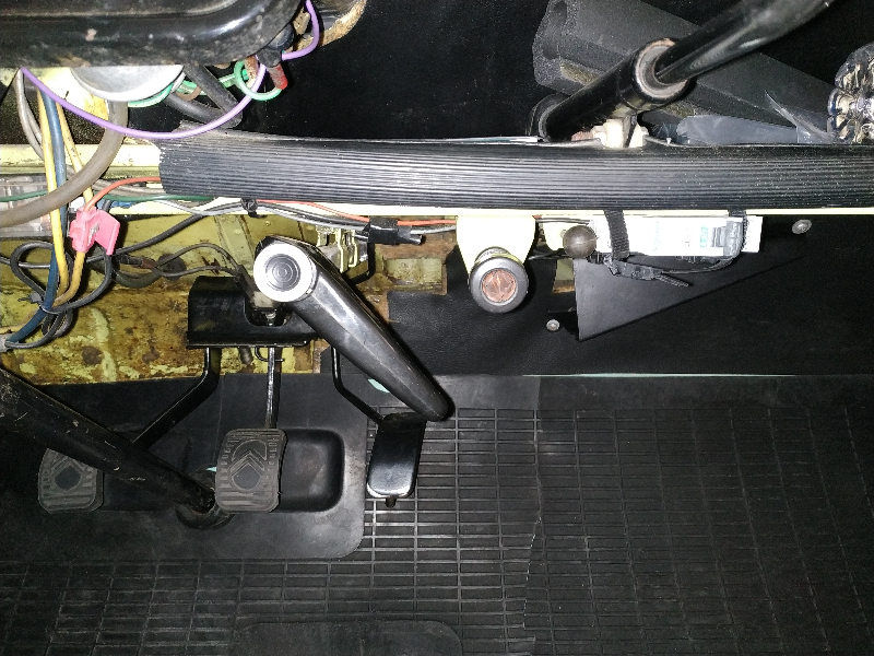

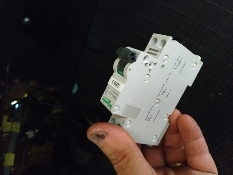

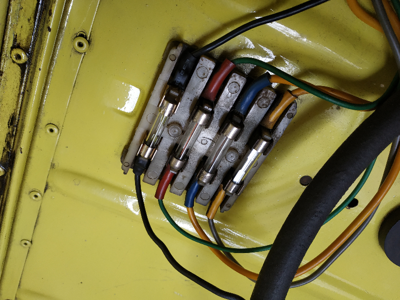

Bon, dû coup comme prévu, j'ai branché mes longues portées en direct .....s'il vous plaît, ne me bannissez pas ...
Tout fonctionne impeccablement, seul mon branchement sur batterie est un peu sommaire mais je réfléchis a autre chose avant une sortie !

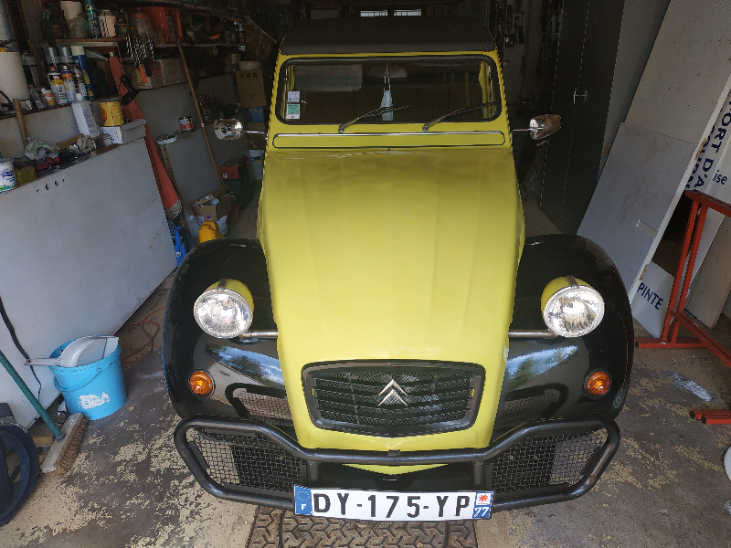

Peut-être que cela va choquer certains mais moi je trouve ton installation maligne
Au niveaux look, je trouve que ça va bien avec l'esprit de ta voiture.

Euh, le disjoncteur magnéto-thermique pour électricité bâtiment me choque (désolé, je suis électricien aéronautique) : un matériel support implique un type de fusible ou disjoncteur spécifique ^^
Pour tester ok, mais ensuite un fusible (avec porte fusible comme pour certains autoradios) serait plus adapté ;-)

Les longues portée c'est pas mal mais il faut le faire dans les règles de l'art pour ne pas faire chauffer le comodo ou le faisceau.
Il y a toujours un risque d'incendie avec les intensités élevées.
Le longue portée est un complément à l'éclairage alors il faut mieux qu'il ne puisse fonctionner que si les feux de route sont allumés.
Le montage avec relais est obligatoire car le courant commuté est élevé.
Il faut même respecter les sections de fil, 0,75à 1 mm² pou l'alimentation de l'électro aimant c'est très bien (plots 85 et 86 selon le schéma)
En revanche il faudra au moins du 2.5 mm² pour le contact (plots 30/51 et 87)
Fusible obligatoire ou mieux un disjoncteur thermique 12/50V continu spécifique pour auto ou bateau.

J'ai utilisé du fils souple
Le Comodo n'est plus relié a mes longues portés... Branchement complètement indépendant
Et oui, je vais rajouter un fusible.
Le disjoncteur me sert d'interrupteur ! On/Off
Pour ma soudure sur la rondelle, je vais trouver autre choses.... Tout vos avis me touche, encore merci a vous !

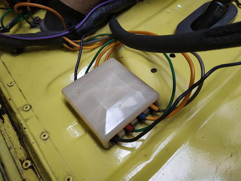

Bonjour, j'ai suivi vie conseils, je suis reparti de zéro !
Avec un nouveau Bouton, ajout d'un Fusible, et d'un Relais, voilà le résultat !

La classe
C'est quand même mieux comme ça, je suis sûr que tu es même fier de ton travail....

Tu ne peux pas savoir a quel point je suis flatté de ta réponse ! Venant d'un pro c'est très valorisant ... Merci beaucoup !

Super boulot !

Et la gaine thermo sur les cosses ça fait tout de suite pro.Mikey 71 a écrit :
