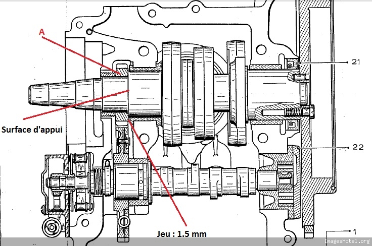

Pas de chance. Après contrôle le pignon est bien en contact avec sa surface d'appui:
Et le jeu entre le palier et le pignon d'entrainement de l'arbre à cames (A) est de 1.5 mm au lieu de 0,07 à 0,14 !!!!
C'est donc une usure du palier qu'il va falloir changer. Ce qui, à priori, nécessite de l'outillage spécifique.
A moins que je trouve un vilebrequin en bon état à bon prix.
Si vous avez cela dans vos tiroirs, je suis preneur.

Pirate17 a écrit :Pas de chance. Après contrôle le pignon est bien en contact avec sa surface d'appui:
un vilebrequin 425 à bon prix et sans jeu semble assez dur à trouver .

Quelqu'un sait-il où l'on peut trouver un palier avant diamètre 50mm de 425 ?
Re: 2CV Jeu longitudinal du vilebrequin
Malheureusement ceux que l'on trouve font 52 mm pour les vilebrequin de 602 CC...Faut chercher du côté d'un vilebrequin HS et démonter le pignon pour récupérer le palier... :salut:
Attends d'autres avis quand même...
