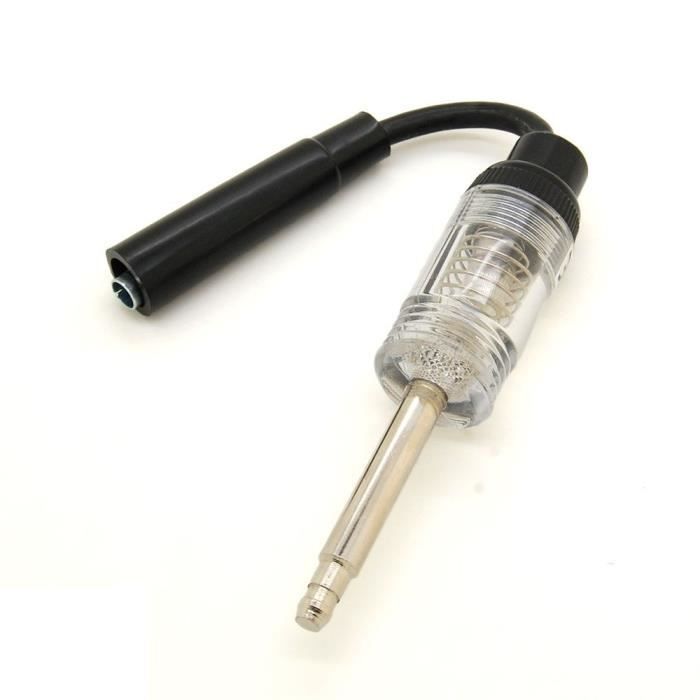

peut etre que la bobine n'aime plus la chaleur,
ou que l'humidité monte quelque part en chauffant ( cela m'est arrivé après un nettoyage moteur sur une 309, les capuchon de bougies en caoutchouc étaient en court-circuit )
essaie de trouver ça pour voir si c'est un probleme electrique quand ça fonctionnent sur une patte.
et si tu débranches une seule bougie, ça cale ?
