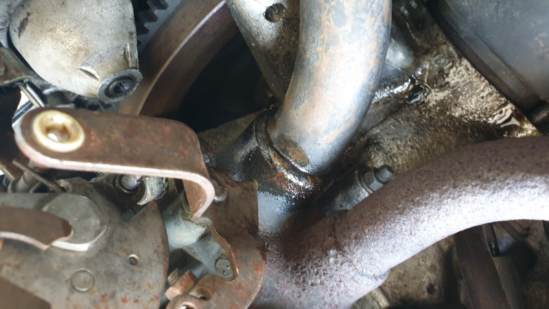

Bonjour à tous.
En démontant le câble de l'accélérateur, j'ai remarqué une fuite au niveau de la came d'accélérateur jusqu'à la vidange complete de la cuve :surpris:
Le pire c'est que ça coule sur la pipe....
Ma question est simple, y a t il un moyen connu pour réparer cette fuite.
Merci pour vos réponses.

:salut: C'est une fuite au niveau de l'axe tu dois sûrement avoir du jeu à ce niveau là après savoir si c'est le corps cuve ou l'axe ? L'axe se vend et les bagues aussi.
