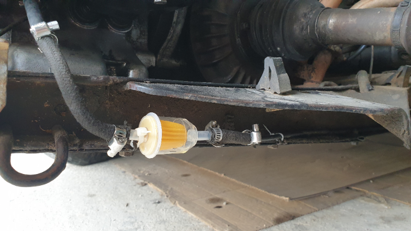

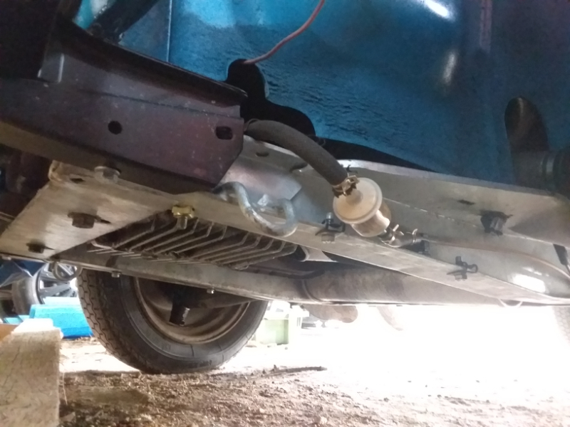

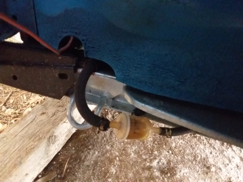

J'ai positionné un filtre à essence avant la pompe à essence dans le côté du châssis juste avant le coude de remontée de la durite.
J'essaie de te faire une photo ce matin.

Comme Poyducotam, j'ai mis mon filtre en dessous de la pompe à essence.

Tout pareil ! Je ne te mets pas la photo, ça ferai doublon ... ;)
Attention au sens de montage ! :siffle:

Identiquement la même chose

Merci beaucoup. J'osais pas le mettre à "l'extérieur" du compartiment moteur. :merci:

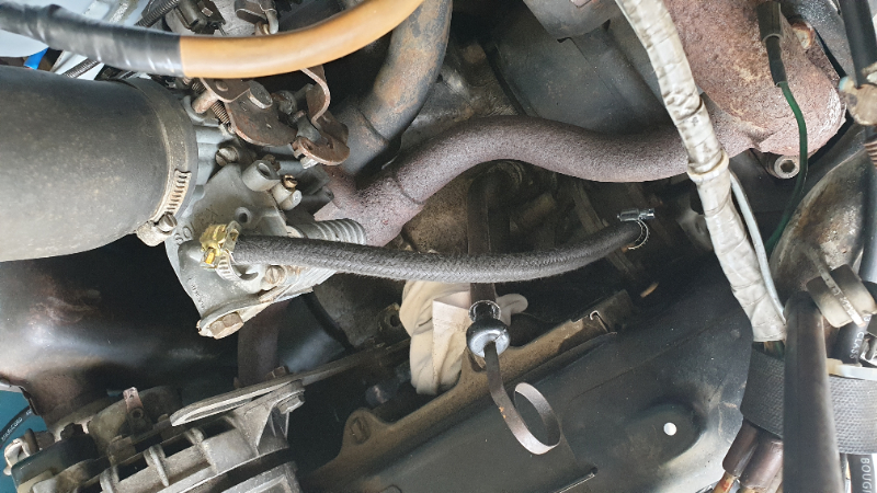

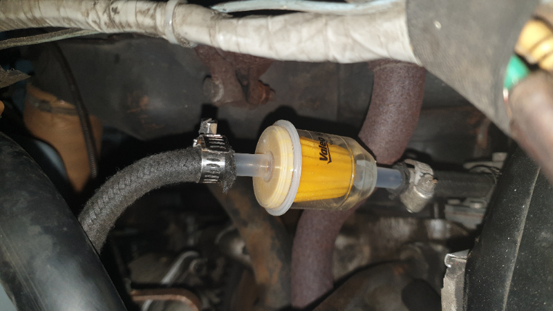

Ta dernière photo je trouve ton filtre trop prés du collecteur échappement ,et trop vertical.
(un filtre ne se remplie jamais a bloc ) pour info.

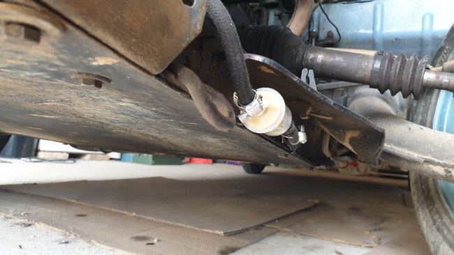

Ça y est, j'ai déplacé le filtre a essence.
Merci pour vos conseils.
