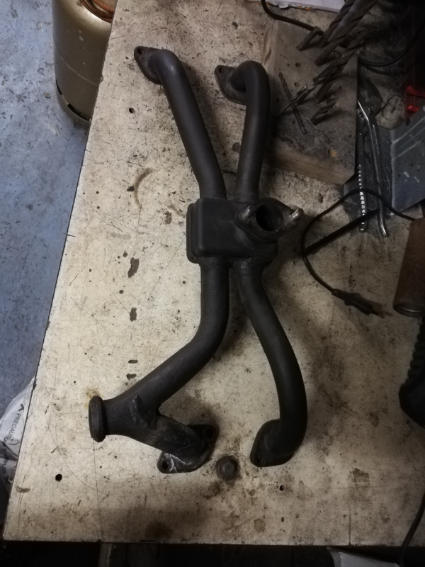

Je vous propose un petit reportage photo sur la manière que j'ai utilisée pour réparer l'araignée faussée que François16 a bien voulu me céder.
Alors commençons pas l'araignée, pour plus de détails vous pouvez consulter le post de François16 : viewtopic.php?f=12&t=13471

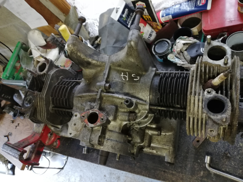

J'ai décidé de remonter en partie un vieux bloc d'AZU avec ses culasses pour m'en servir de marbre :

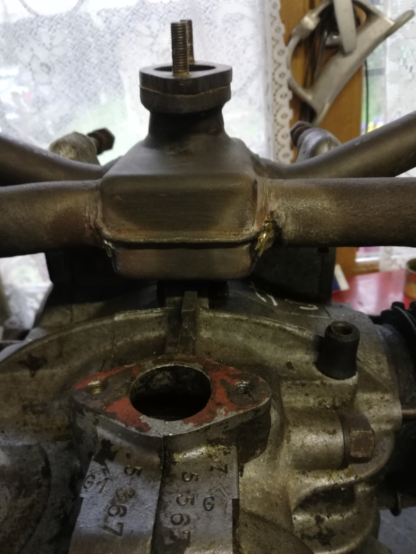

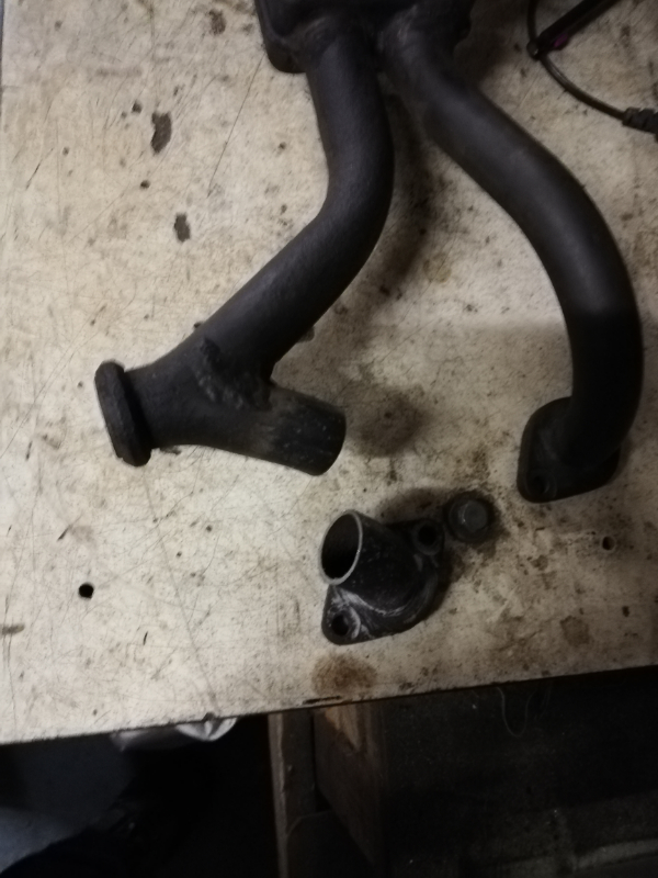

Puis l'option a été de découper à l'aide d'une scie à métaux très fine, la partie en défaut près de la patte de fixation afin de ne pas modifier la jonction avec le pot d'échappement :
Ensuite montage de l'araignée sur les trois pattes qui ne posent aucun problème,

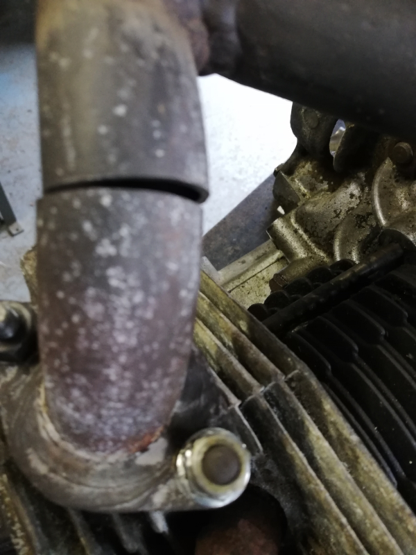

et pose de la partie découpée sur la 4ème patte ! Ben oui, il y a un joli petit écart à combler :

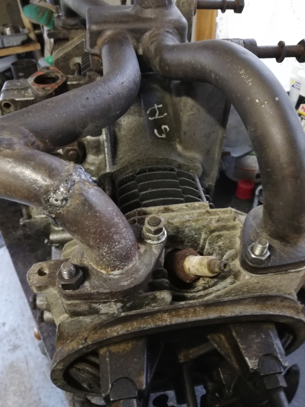

Serrage de tous les écrous :

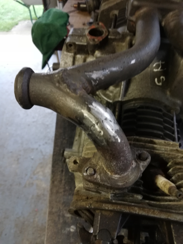

A ce niveau, place à la soudure à l'arc car il faut que ça tienne bien à cet endroit :

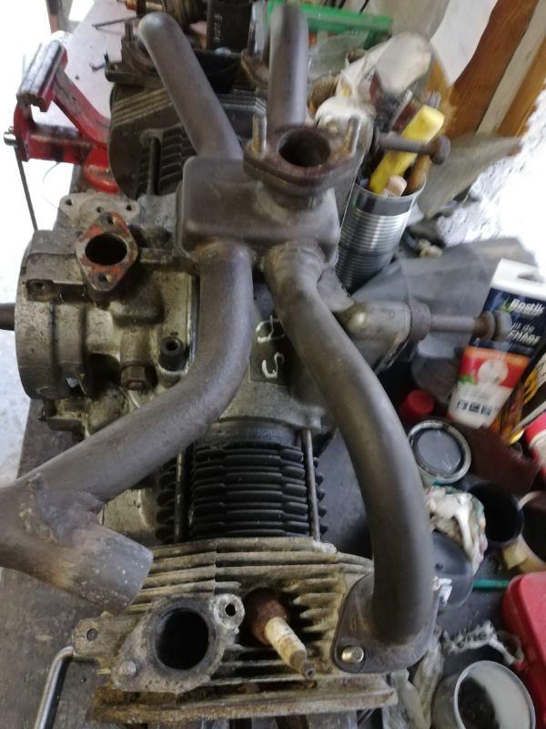

Puis youpi :clap: car après le desserrage des écrous, je rentre l'araignée très facilement...ça n'a pas travaillé !

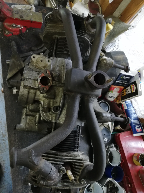

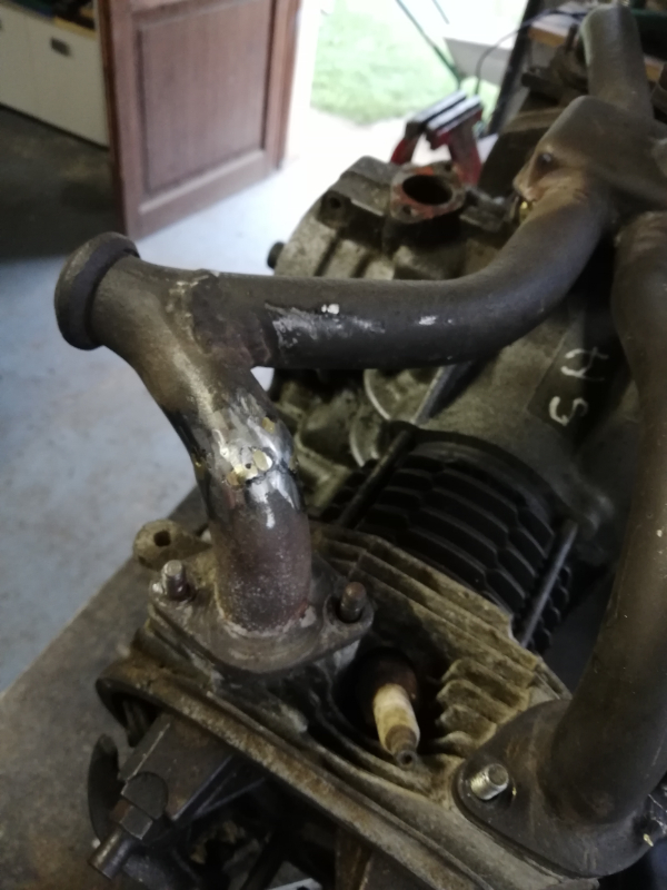

Petit rattrapage de crevasses à l'oxy, ce n'est pas forcément nécessaire, mais j'ai dû aussi boucher deux trous sur les deux côtés de la boite de réchauffement :
Voilà, une araignée qui va pouvoir reprendre du service...

J'y ai pensé et j'ai penché plutôt pour l'arc car plus résistant que l'oxy-acétylène au cm2 d'une part et d'autre part, l'espace à combler au plus large était de 3/4 mm avec en plus un léger décalage , avec l'autogène, c'est pas facile de combler un tel écart...Après je ne suis qu'un amateur self made man question soudure...et forcément il y aura toujours mieux...c'est pas tant la qualité du travail ( il y a sûrement des gens bien meilleurs que moi) , que la procédure pour arriver à un collecteur réutilisable qui a motivé ce tuto... :salut:
