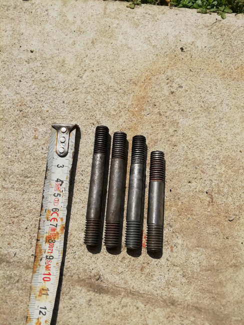

Bon sous ce titre de sujet énigmatique, j'ai juste une question (Avis aux experts des anciennes)
Mon AZLP, lors de son démontage, avait son moteur 425 12ch fixé à la boite par un ensemble de 4 goujons (dont 2 avec entretoise)..................jusque là, vous me suivez, normal ! :mdrordi:
Quelques mois plus tard (aujourd'hui pour être précis), je sors les goujons de leur sachet plastique pour les nettoyer, et là......... :fou:
J'en ai toujours 4, mais de longueurs différentes !! :pleurs:
Pas un de la même dimension :???:
Donc, quel est le bon ?
Je préfère demander car bon nombre de site évoque des goujons avec des dimensions mais à voir, avec ces deuches.............

Les 4 sont bons !
Faut regarder sur un catalogue de pièces de rechange. J'utilise toujours ces catalogues quand je remonte : il y a des éclatés, c'est bien pratique.
J'ai regardé :
65 mm inférieur droit
75 mm supérieur et inférieur gauche
80 mm supérieur droit.

Bien joué Bob41 ! :clap: :clap: :clap:
J'étais en train de regarder justement sur un document en ligne..........Tu m'as devancé !
Non mais qu'est ce qu'ils sont allé mettre des longueurs différentes !!!

Alors, 2 CV 4 et 6 :
1 de 75 mm
1 de 80 mm
2 de 87 mm
Il n'est pas indiqué l'ordre sur le catalogue que j'ai, mais ça doit être respectivement pareil...
