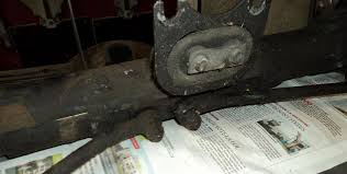

Aujourd hui, coup D œil aux silent blocs, Ras !
Réglage des culbuteurs, un peu moins de richesse sur le carbu, nettoyage des bougies bien noires, réglage du ralenti un peu plus haut et c est bien mieux !
