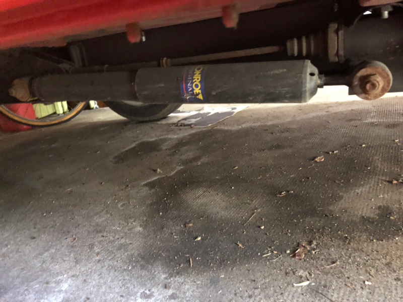

Je suis sorti pour mes courses et je me suis rendu compte que dans certains virages la voiture glisse de l'arrière... :boulet2: Bizarre je me dit, c'est vrai qu'elle fait beaucoup de bruit sur les pavés.
j'ai pris en photos mon amortisseur arrières. Est-il monté a l'envers sachant que la voiture est un 2cv6 spécial ???

À priori, il semblerait bien que ce dernier soit effectivement monté dans le mauvais sens.

Oui je confirme il son a l'envers ,,regarde se lien https://fr.slideshare.net/2CVMCC/montag ... lub-cassis

Merci d'avoir ouvert ce topic. Ça m'a permis de voir que sur la mienne, les 4 étaient dans le mauvais sens ... :siffle: Maintenant ça va franchement mieux :pouce:

:mdrordi: impeccable, les miens aussi sont a l'envers. :gnark: et du coup ça te fessait quoi ?

Beaucoup de bruit sur les moindres bosses. J'irais pas jusqu'à dire que le bas de caisse touchait dans les virages, mais ça tanguait quand même pas mal... Et le contrôle technique n'a jamais trouvé à redire :mdrr:
Je serais curieux de savoir combien de 2cv ont les amortisseurs à l'envers !

HOOO putin moi aussi ! et oui ma deuche est passé impeccable aux contrôle technique...
