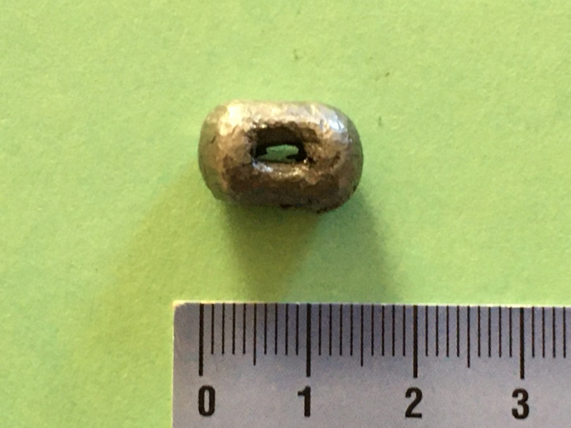

Une ch'tite anecdote...(je l'ai déjà racontée il me semble ! Mais je la remets pour ceux qui ne l'auraient pas vue !)
Quand nous avons remonté la culasse de mon type H, après que le joint eut explosé, un cylindre ne donnait pas. On l'a vite identifié.
On a démonté la bougie : électrode toute écrasée !
Avec un aimant par le puits de bougie, on n'a pas attrapé grand chose, donc on déculasse !
Il y avait un écrou dans le cylindre :o Bien écrasé et tout arrondi par les chocs.
