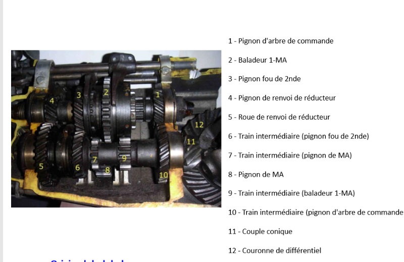

Pour l'identification des pignons voici qui devrait t'aider :
Pour le reste , c'est pas gagné pour trouver l'origine de ton problème par messagerie...essaye de voir un Club ou un garagiste qui connait bien les Deuches...
Pour moi, si c'est ton roulement qui chante en première, il doit aussi chanter en 2nde et en 3ème...Un peu aussi en marche arrière même si dans ce cas il tourne moins vite... :salut:

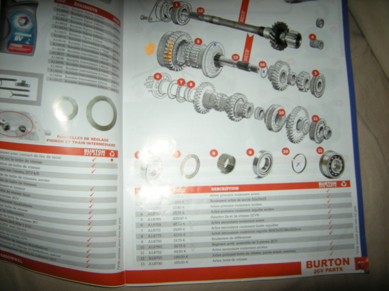

Messages : 11498
Re: Pignon de première
le pignon de première c'est celui marqué sur la photo.

Sur la photo de lucky40 c’est le 2 ?
Avec ses restrictions j’ai pas pu rouler beaucoup donc..
Merci ! Je vais continuera chercher
Oui, c'est bien le 2 sur la photo mais ce n'est pas , à proprement parler le pignon de première, c'est le baladeur de 1ère et marche arrière, autrement dit ce "pignon" a deux fonctions : vers la droite, en fond de carter c'est la première qui s'enclenche, vers la gauche , vers le centre de la boite de vitesse, c'est au tour de la marche arrière de s'enclencher...mais ça tu l'auras compris !
Un pignon droit ou incliné, s'il est en bon état, ne doit pas chanter...Sinon toutes les BV des Deudeuches pousseraient la chansonnette :lol:
As tu vérifié ta butée d'embrayage ?

ben oui ,le n 2 sur la photo de luky ,c'est celui que je te montre sur ma photo, baladeur et pignon de première et marche arrière . :salut:
