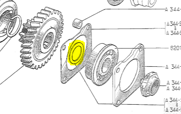

Comme je te disais, le blocage de la BV provient du serrage du pignon de renvoi de 4ème contre le train intermédiaire. Ceci est dû au mauvais calage du roulement. Par contre je n'arrive pas à déterminer quelle doit être l'épaisseur totale des cales . Au démontage, j'avais 1.52 mm...en remettant ces mêmes cales, j'ai le serrage dès que je visse l'écrou de 29 sur l'arbre; idem avec une cale de 0.10 ...soit 1.62 mm...J'ai contrôlé le jeu entre le train intermédiaire et le pignon de renvoi de 4ème, c'est bon , j'ai 0.16 mm (jeu compris entre 0.10 et 0.20).
Sur ces BV il n'y a pas de cale d'épaisseur à l'intérieur comme pour les BV des 435/602 cc , seulement à l'extérieur contre le roulement aussi je n'ai pas trouvé de méthode pour régler le calage de l'arbre, les tutos concernent les BV récentes...
Aurais tu la solution pour trouver l'épaisseur des cales à positionner derrière le roulement ?

ben a distance c'est dur !!, mais attention le réglage du couple conique faudra le revoir !
je te donne dans l'ordre se que j'ai , dans ma RTA de juillet 58 n 147.
l'arbre secondaire : bague AR du train intermédiaire coté pignon de 4è , bague AR 20 x 21.9 x 22.5 mm
de suite après une rondelle folle , 20 x 27 x 2.5mm de butée.
ensuite le synchro de 4è , ensuite le pignon de 4è, ensuite rondelle de réglage ,plusieurs dimension selon le gravage sur le couple conique ,
épaisseur de réglage , 0.05-, 0.1 , 0.2, 0.5 ,et 1 mm . Apres devant le roulement épauler , tu à la cale de réglage carré pareil 0.05 , 0.1, 0,2, 0.5 , et 1mm
ensuite tu a la bride avec les 4 entretoise du serrage du roulement . voila si çà peut t'aider tu a toutes les mesure , a toi de voir le meilleur jeux
du couple et que tout tourne libre . :salut:

Ben oui, c'est pas facile ! d'autant que je ne sais pas si cette BV est celle d'origine ? peut être pas ...du coup, je ne sais pas si je dois monter la rondelle de calage qui d'après le catalogue des pièces détachées de 49 à 68 a été montée jusqu'en avril 1954...
Si quelqu'un a la rondelle ci dessous, je suis preneur...pour essayer...

Messages : 11567
Re: Problème au remontage d'une BV 2 cv de 1958
Ben la il y a que toi qui peut voir sur place ,cette rondelle a plusieurs épaisseurs ,selon le jeux du couple conique.
Burton ,et d'autres fournisseurs, on des cales de plusieurs épaisseurs ,.
je vais regarder ,si j'ai pas çà ?, j'ai des pièces de boîte, dans la journée ,je te dirait si j'ai trouvé. :salut:
Je sais maintenant où trouver l'outil de réglage du couple conique à 5 kms de chez moi...du coup, je peux faire des modifications dans le calage de l'arbre.
Si je ne trouve pas cette rondelle, j'en commanderai un jeu chez Burton... :salut:
Messages : 11567
J'ai regarder dans mon garage ,j'ai un arbre secondaire complet ,je ne peut pas te donner cette rondelle ,
sinon elle me fera faute le jour ou je remonterai l'arbre.
Mais j'ai relevé les cotes , c'est un arbre de boite 425cm 18 ch . avec sélecteur en cu de boite .
épaisseur 7 mm x diamètre extérieur 31 mm, diamètre intérieur 20 mm. :salut: ( c'est la bague en jaune sur ta photo.)

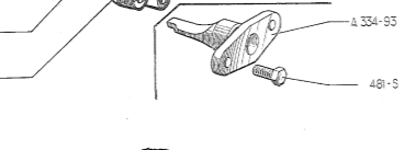

Suite du remontage de la boite de vitesse...J'ai replacé les axes, par deux fois au moment d'enfoncer l'axe, je n'ai pas assez appuyé sur la bille, total deux ressorts de plié :enerve2: Heureusement que j'en avais quelques autres dans mon stock de pièces...Tout est ok maintenant. Les vitesses passent toutes très bien après avoir réglé les distances des fourchettes par rapport au carter...je suis assez content de moi !
Seul problème ,que je ne pensais pas avoir car j'avais laissé la pièce en place ( le doigt de guidage), et dont René a déjà parlé : au remontage du levier de vitesse, toute les vitesses passent bien sauf la quatrième que je ne peux pas attraper, sauf à contourner par la seconde... c'est quoi ce doigt de guidage de m.... :???:
René tu avais dit que tu l'avais supprimé , par quoi l'as tu remplacé ?

Messages : 11567
cette pièces était monter sur les première boite ,surtout sur les petit moteur ,375/425 cm.
elle sert surtout a monter et descendre les vitesses ,sans sauté une vitesse , exemple tu et en 2 tu peut pas passer la 4, il te faut d'abord
passer la 3 puis la 4 ,Pour rétrogradé pareil 4 /3/2 ,ou 1/ 2/3/4 c'est pour évité d'avoir des coups de sur régime 4/2,ou des sous régime 2/4
Mais Citroën on du se rendre compte que une fois déposer c'est très difficile de repositionner les axes quant le cache et fixé .Alors certaine boite non pas cette
pièce,une plaque pour bouché le trou c'est bon , il y a deux mois j'ai revissé une boite 425 cm que je garde en stock, j'ai carrément couper a la disqueuse
l'ergot ,je n'avais pas de plaque pour bouché ,et c'est la merde cette pièce , :salut:
Je pensais la disquer comme toi , mais j'ai quelques scrupules à détruire une pièce fusse t'elle merdique...Donc je vais bricoler un cache et je garderai cette pièce que je donnerai avec la boite de vitesse le jour où je m'en séparerai... :salut:
