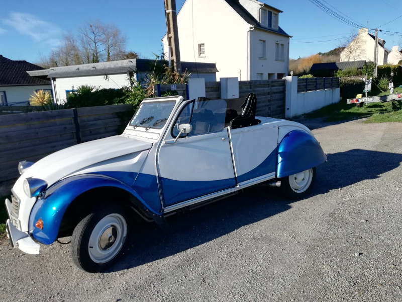

Bonjour amis Deuschistes,
Je suis nouveau sur le forum, je suis propriètaire d'une 2CV Azelle (voir pièce joint) modifiée par mes soins en cabriolet début 2008 (2 places). A l'heure actuelle, je pouvais encore obtenir le contrôle technique mais récemment j'ai dû le repasser. Celui-ci m'a été refusé au motif que la carte grise ne spécifiait pas le mot cabriolet. Je souhaiterais savoir si quelqu'un a rencontré le même problème et les solutions trouvées afin que je puisse rouler de nouveau avec .
