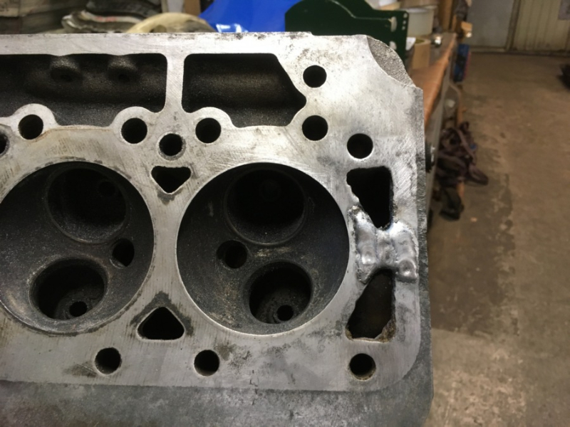

On démonte avec un copain mécano (avant d'acheter les pièces quand même..), le joint de culasse est bien mort, mais la culasse a aussi morflé : il y a des manques de matières en deux endroits. On voit pas bien sur la photo mais elle est creusée aux deux extrémités.
Solution : la faire recharger à la soudure aluminium, un atelier de Blois me fait ça, puis la faire rectifier, un autre atelier à Bracieux s'y colle (les amateurs des Quatre mousquetaires connaissent le vicomte de Bracieux : c'est Porthos...Mais il n'a jamais mis les pieds à Bracieux).

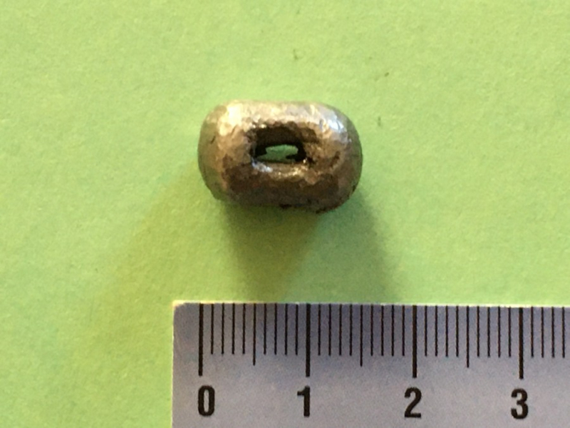

On vérifie l'allumage, normal, on remet en route, toujours trois pattes. C'est le troisième cylindre qui flemmarde :shock: On démonte la bougie pour voir s'il y a une étincelle. Et là, surprise, la bougie est toute fondue, crois t-on, ou plutôt elle est écrasée.
Bizarre, curieux, jamais vu, qu'est que c'est que ça, etc.. tout y passe.
On pense vite à un objet intrus dans le cylindre. Par le trou de la bougie on passe un amant : il ressort avec de la limaille, oh la la, c'est pas bon. Va falloir déculasser. M... alors :shock:
On démonte donc de nouveau, on soulève la culasse juste ce qu'il faut pour accéder audit cylindre. C'est quand même chiant, il faut déposer la rampe de culbuteurs, les tiges de culbuteurs, etc.
Et dans le cylindre n° trois, ou trouve quoi, je vous le donne en mille, un bout d'acier tout bien poli avec un trou au milieu où on aperçoit un filetage : c'est un (ancien !) écrou. Comment est-il arrivé là, on se perd encore en conjectures... Il a du tomber quand on à remis la culasse, mais d'où ?
Le piston n'a rien, la chambre de combustion est toute belle, elle a été billée
