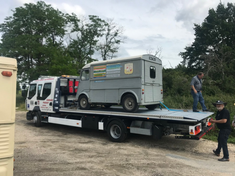

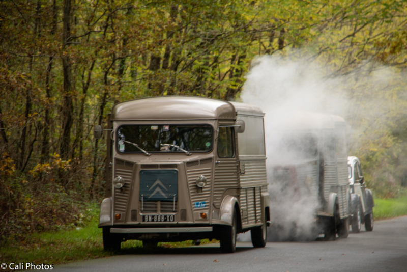

Et en décembre, une petite balade avec deux copains aussi en HY, et paf ! V'la mon joint de culasse qui explose ! De la vapeur partout, j'ai cru qu'il prenait feu une nouvelle fois.
Heureusement que j'ai un beau-frère dépanneur, à chaque fois le H revient sur le camion.

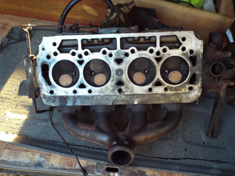

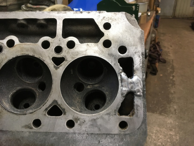

On démonte avec un copain mécano (avant d'acheter les pièces quand même..), le joint de culasse est bien mort, mais la culasse a aussi morflé : il y a des manques de matières en deux endroits. On voit pas bien sur la photo mais elle est creusée aux deux extrémités.
Solution : la faire recharger à la soudure aluminium, un atelier de Blois me fait ça, puis la faire rectifier, un autre atelier à Bracieux s'y colle (les amateurs des Quatre mousquetaires connaissent le vicomte de Bracieux : c'est Porthos...Mais il n'a jamais mis les pieds à Bracieux).

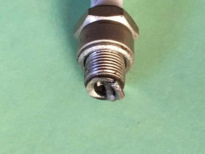

Pas très joli bruit : il ne tourne que sur trois pattes, un cylindre ne donne pas.
On vérifie l'allumage, normal, on remet en route, toujours trois pattes. C'est le troisième cylindre qui flemmarde :shock: On démonte la bougie pour voir s'il y a une étincelle. Et là, surprise, la bougie est toute fondue, crois t-on, ou plutôt elle est écrasée.
Bizarre, curieux, jamais vu, qu'est que c'est que ça, etc.. tout y passe.
On pense vite à un objet intrus dans le cylindre. Par le trou de la bougie on passe un amant : il ressort avec de la limaille, oh la la, c'est pas bon. Va falloir déculasser. M... alors :shock:
On démonte donc de nouveau, on soulève la culasse juste ce qu'il faut pour accéder audit cylindre. C'est quand même chiant, il faut déposer la rampe de culbuteurs, les tiges de culbuteurs, etc.

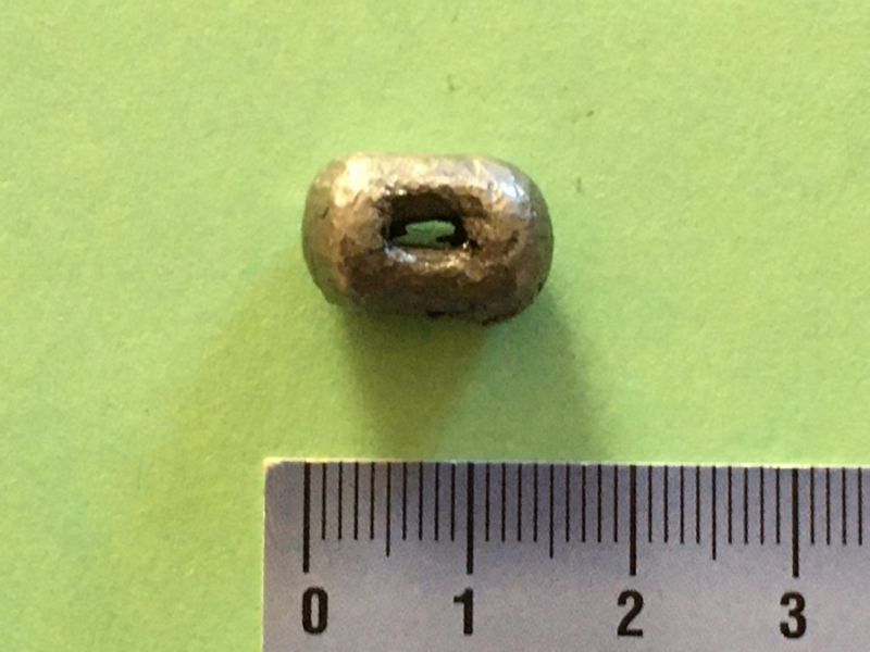

Et dans le cylindre n° trois, ou trouve quoi, je vous le donne en mille, un bout d'acier tout bien poli avec un trou au milieu où on aperçoit un filetage : c'est un (ancien !) écrou. Comment est-il arrivé là, on se perd encore en conjectures... Il a du tomber quand on à remis la culasse, mais d'où ?
Le piston n'a rien, la chambre de combustion est toute belle, elle a été billée :mdr: Quant à l'écrou, il a perdu sa belle forme hexagonale, mais c'est bien un écrou de 12.
On a tout remonté et re-réglé. Le moteur tourne bien ce matin....

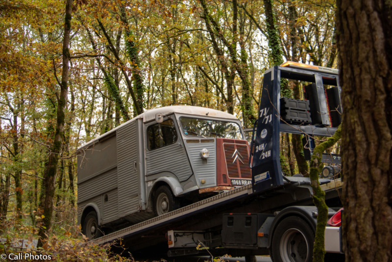

Deux autres photos de l'"explosion"....
Mon H est entre celui de devant et la 2 CV.
Le voyez-vous dans la vapeur ? :ptdr:

Pour ton boulon,de 12 c'est un écrou courant il peut venir de plein d'endroit, si tu a rien vue au montage.
c'est surement un écrous qui était sur la culasse, coincé ou autre ,qui est tombé dans la manipulation de la culasse pour la pose , tu aurais pu le sortir avec un aimant
souple part la bougie. Mais d'avoir re déculassé était la meilleure solution ,pour vérification des dégâts . Part contre d'avoir charger en soudure
et rectifier, c'est bien mais çà oblige a taper dans la culasse , ,si ta culasse a déjà était rectifier ,vu son âge ,elle risque d'être or cote .j' espère que vous avait monté
un joint plus épais,, le joint a cassé pour quelle raison , vous avait trouvé !!! ,radiateur entartrer ,pompe a eau hs , calosta hs , fuite d'eau. :salut:

Oui, c'est surement un écrou qui passait par là :mdr:
On a essayé avec un aimant souple mais on n'y est pas arrivé. Déjà il faut que l'aimant trouve la pièce, ensuite qu'il la choppe dans le bons sens, parce qu'en travers elle n'aurait pas passé.

Je ne crois pas que la culasse avait déjà été rectifiée avant. Les trous, ou plutôt les creux, étaient anciens, pas dus à la rupture du joint, mais plutôt à de l'oxydation quand le H était resté longtemps sans rouler.
Le rectifieur a ôté un minimum, quelques dixièmes, s'il n'avait pas fallu recharger la culasse, il n'y avait pas lieu de la rectifier, elle était parfaitement plane.
