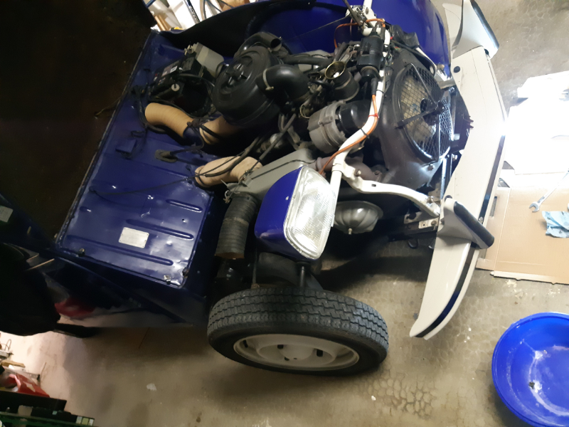

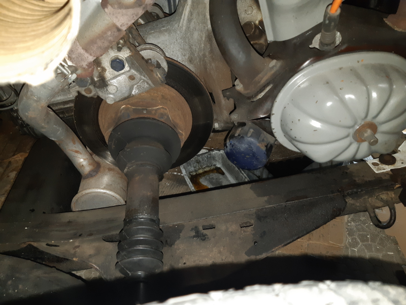

aujourd'hui j'ai effectué ma première vidange moteur et boite. en suivant la vidéo : https://www.youtube.com/watch?v=ecVYSQQHnrg
huile de boite :
j'ai effectué la vidange avec les préconisations de la vidéo, j'ai retrouvé une bille de roulement aimanté sur le bouchon de vidange de boite ça devait faire un bout de temps qu'il était colé car noyé dans la boue de résidu, j'ai refait le plein d'huile de boite ( 900ml) mais je suis bon pour un changement de roulement.
Huile moteur :
toujours en suivant la vidéo, l'huile usagée était tres vielle je suppose beaucoup de résidues gluant, pas de dépot métalique, le filtre a huile a eu du mal a se décollé mais je l'ai eu. j'ai laissé coulé 1 heure pour laisser un minimum d'huile usagée.
au redémarrage moteur :
le voyant pression d'huile reste allumé, le moteur claque ( les niveaux sont OK)
apres la chauffe du moteur le claquement à cessé en même temps que l'extinction du voyant !
Avez vous une idée pour ce phénomène de claquement et voyant ?

La bille dans la boite, ce n'est probablement pas une bille de roulement, mais plutôt une bille de verrouillage des vitesses. Elle est peut-être tombée dans le carter lors d'une opération sur le couvercle et a été remplacée sans qu'on cherche à la récupérer.
Le claquement du moteur, c'est plus inquiétant : jeu des têtes de bielles ? Mais ça ne le fait plus à chaud, alors, je ne vois pas trop.
Pour le voyant de pression, je me demande s'il n'y a pas de la boue dans le fond du carter que tu as remuée en faisant la vidange et qui aurait bloqué le pressostat :shock: Juste une idée comme ça...
Je referais une vidange, un bon rinçage, et de nouveau un plein d'huile, pour voir. Bon, c'est des frais, mais...

J'ai effectué un démarrage à froid ce matin et elle tourne normalement, plus de claquement, je pense en effet à une "boue" qui aurai pue boucher la pompe à huile et s'être déboucher en chauffant , j'ai pensé en effet à refaire une vidange dans quelques km pour extraire d'éventuelles impuretés, à moins que le filtre à huile les gardent.bob41 a écrit :![]()

J'ai une petite fuite d'huile derrière le ventilo, c'est bien le joint spi de villebrequin à et endroit qui peut fuire ?
Re: premieres vidanges sur ma 2cv mais...
Pour la fuite derrière le ventilo, oui, c'est probablement le joint spi, facile à changer.
Ce peut être aussi le radiateur d'huile ou les tubes de lubrification qui vont aux culasse. Mais là c'est souvent une fuite importante, donc un suintement, plutôt le joint spi.
