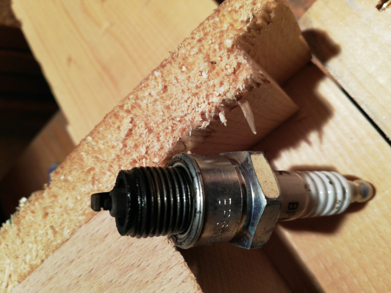

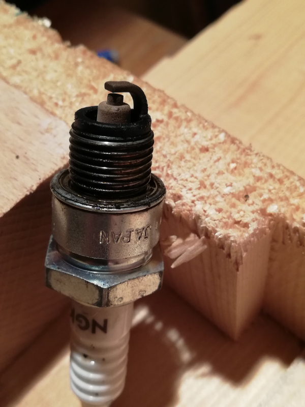

Je viens de regarder mes bougies et voilà leur état :
La gauche :
La droite :
Il me semble que celle de droite est plus noire avec des traces d'huile sur le pourtour comme ci l'huile remontait aussi par le joint de bougie ?

Je te répond pour tes bougies, la première photo,a une belle couleur ,bon mélange ,,pour la deuxième photo.
Elle et pas belle ,bougie noire, c'est souvent du , au mauvais réglage du carbu ,richesse ,trop riche ,filtre a air ,colmaté ,
bougie pas au bon indice thermique , petit trajet en ville .
Pour une bougie noire huileuse , moteur usé , soi segmentation ,soi guide de soupapes . :salut:
