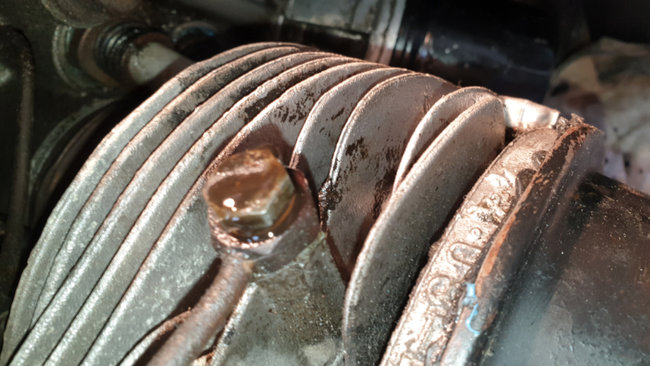

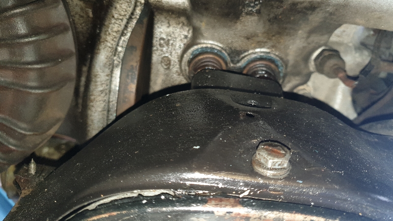

Après une semaine de boulot (et oui de temps en temps il faut que je m'occupe de vrai mamie incontinente) je me jette sur les atours de ma belle et voilà se que je trouve:

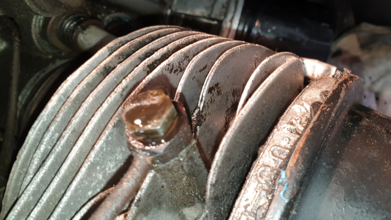

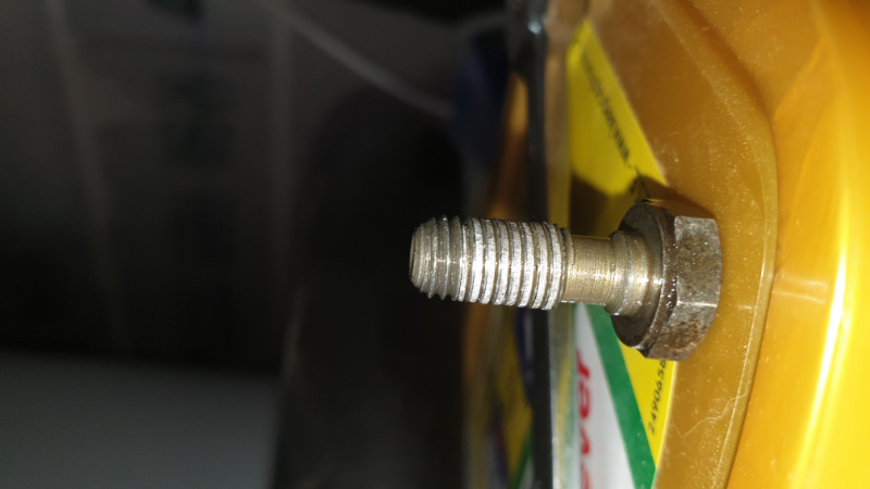

des pas de vis sans vis est ce bien normal, surtout que la fuite viens de là :???: quand le moteur tourne c'est là que ça sort :shock:

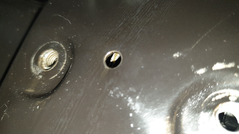

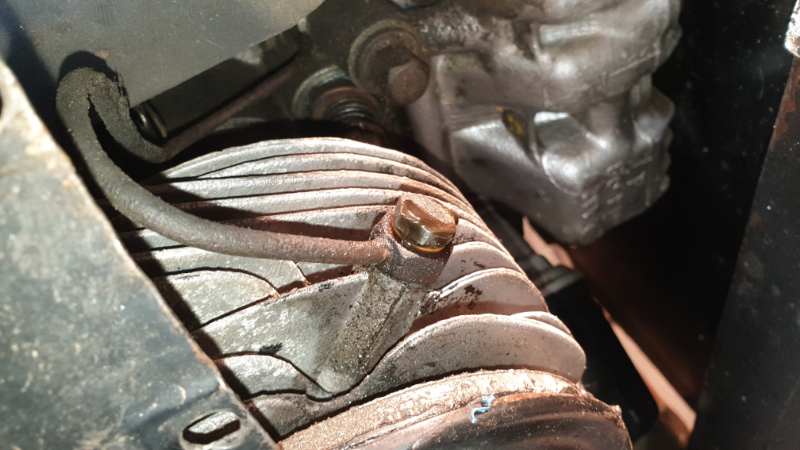

Bon je me dis l'autre coté à l'air sec, et hop une petite aile en moins et voilà se que je trouve
Ici pas de fuite prépondérante mais Miracle Une vis et rondelle (et un pas de vis libre) :???: Que nenni on démonte, un joli vis de 12
Ma question est simple, que manque t'il?
Suffit-il rajouter des vis au endroit adéquat?
Y'a til des joints à ajouter?
Puis je rouler d'après vous (sachant que je surveille le niveau sur le coup).?
Mon reniflard a bien l'air vieillot, ne serait il pas le coupable?
Allez demain on trouvera une nouveauté. :shock:
Merci d'avance pour vos lumières. :salut:

:salut: Il y a bien 2 vis avec rondelles de chaque côtés qui maintiennent les couloirs d'air mais ta fuite si de l'huile coule par un des trous ne vient pas du manque de vis mais vient plutôt soit des durites de graissage de tes culasses , du joint spy avant (vilebrequin) ou des tuyaux de ton radiateur, démontes ton ventilateur tu pourras vérifier cela.

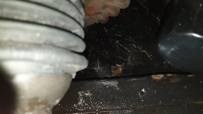

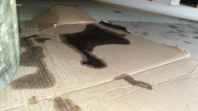

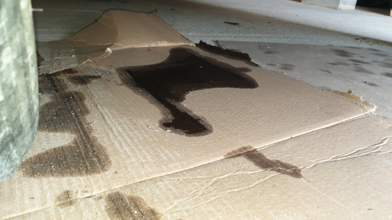

Voili voulu pour les photos
Sur le carton cela concerne que la tache fraîche....
C'est grave docteur :D
Re: Mamie a des fuites
c'est énorme :enerve2:

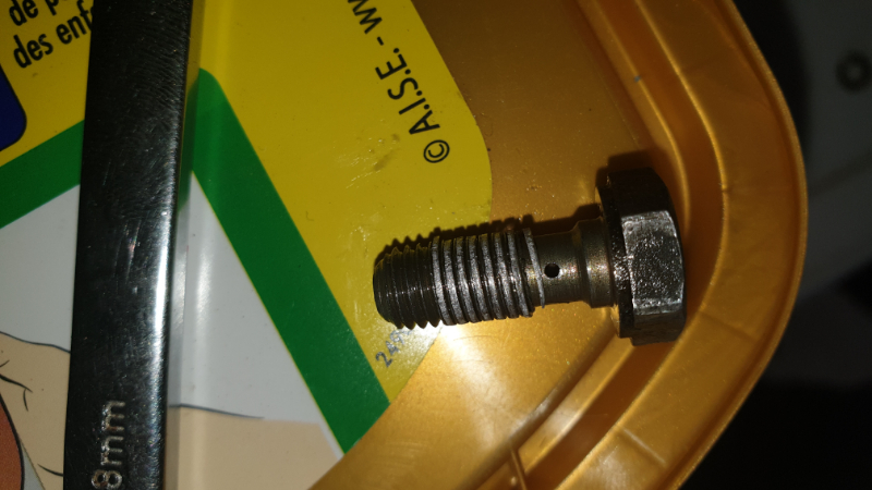

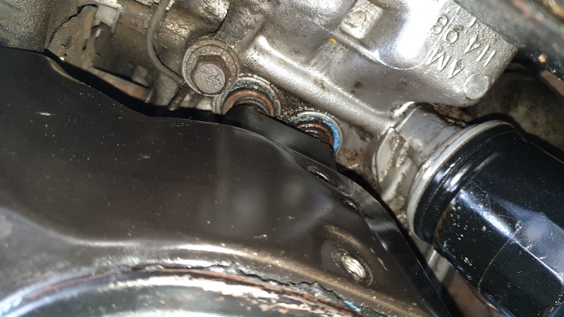

Je pense que j'ai trouvé.
J'ai enlevé le carter inférieur. Mis la titine en route et ça coule +++ et avec le ventilos..... ça en met de partout.
Bon le joint est mort mais c'est pas trop grave.
J'ai une question tout de même la tête de la vis tourne sans fin (je le serre à la main) et là ça m'inquiète?
Qu'en pensez vous?
Merci pour vos réponses.

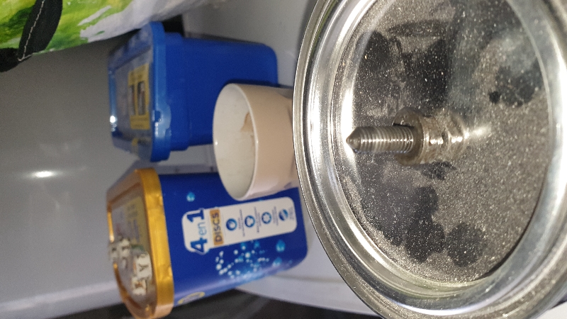

:shock: j'ai enlevé le vis de graissage.
Il y a comme un sur filetage dessus qui se barre :???:
Vous connaissez?
Je pense que c'est ça qui est cassé et qui entraîne la fuite car le pas de vis n'est plus étanche.
Enfin je sais plus quoi penser.
J'ai vu sur mcc qu'il y avait 2 type de vis. Lequel choisir?

Eric13190 a écrit ::shock: j'ai enlevé le vis de graissage.
Vous connaissez?
:enerve2: Ooooops je ne veux pas être pessimiste mais ça ne sent pas bon... Si la vis a été serrée au point d'arracher le filet de la culasse en alu, tu as trouvé l'origine d'une fuite mais on est mal. Dans ce cas je ne sais pas s'il est possible de sauver la culasse en posant un filet rapporté.
Qu'en pensez-vous les amis ?
Explication du filet rapporté: on taraude le filet malade à un plus gros diamètre, puis on insère dedans une "hélice" qui rétablit le filet au bon diamètre. Et si ce montage est techniquement possible, je ne sais pas s'il est étanche. Selon mon mécanicien 2CV, les 2 joints en cuivre séparés en forme de O sont moins bons que le joint qui comporte les deux 0 couplés en un élément en forme de 8.

J'essaierais de mettre un filet rapporté, ça doit pouvoir se faire. Vois avec ton club il y a certainement des deuchistes qui savent faire.
Les filets rapportés ce n'est pas réservé aux culots de bougies. J'en ai mis un sur le bouchon du clapet de décharge de mon AMI 6 ; c'était pareil, le serrage avait été trop fort par un propriétaire précédent. Dans l'alu faut faire attention !
Sinon, il faut changer la culasse. On en trouve très facilement en bourse, mais attention à bien acheter le bon modèle !
