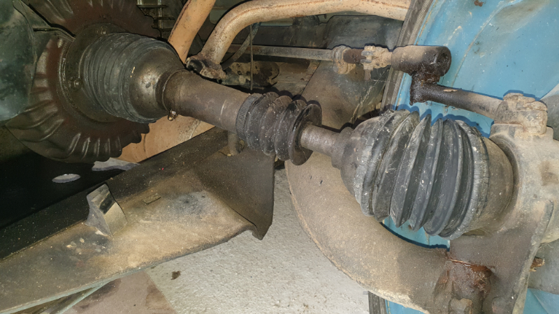

Sur le coup au niveau des cardans je me retrouve avec ce modèle
J'ai un peu fouiné sur le site et je crois avoir des cardans non homocinetiques et en plus il y a 5 vis au niveaux des tambours.
Pouvez vous me le confirmer?
Changer les soufflets présente t il des difficultés particulières?
Les cadrans sont ils composés de 2 moitiés comme les plus récents et puis je démonter seulement le côté du tambour pour faire les différentes manips.

Si, ce sont des joints homocinétiques, mais je ne sais pas si ce modèle était monté sur les 2 CV de 1973. On dirait des cardans d'AMI 6 avec les coupelles en acier. Et il y a 4 vis, pas 5 !
S'ils ne sont pas percés, laisse-les.
Ce sont les modèles peut-être les plus chiants à installer, avec les anneaux de caoutchoucs toriques qui assurent le maintien des soufflets sur les coupelles.
Pour démonter :
Lever la voiture assez haut,
Retirer l'aile,
Dévisser l'écrou de 32 de la fusée,
Repousser la fusée, si la voiture est assez levée, la fusée devrait sortir du moyeu sans difficulté,
Ensuite les deux demi-arbres se désolidarisent sans difficulté.
Pour ôter le soufflet coté boite, il faut dévisser le graisseur qui retient la coupelle.
Et après bon courage ! Si tu ne l'as jamais fait, je te conseille de te faire aider, car c'est vraiment très chiant. En outre les anneaux en caoutchoucs qu'on nous vend, c'est vraiment le la m..... Sur mon AMI 6 ils ont cassé sans que la voiture n'ait roulé un seul kilomètre.....
Le plus simple, enfin le moins difficile, c'est de monter les soufflets sur l'arbre sur l'établi.

Merci Bob pour tes conseils. Malheureusement j'ai pris en photo le côté le moins dégradé. En face le soufflet est coupé.

Pour moi il est plus simple de démonter les cardans en dévissant coté tambour, ensuite avec quelques astuces on arrive à les changer assez facilement, avec un goulot de bouteille plastique type badoit (plastique lisse) que tu coupe comme un entonnoir puis tu le recoupe dans le sens vertical pour pouvoir le mettre autour de ton (ta !) cardan ...ensuite tu retourne ton soufflet comme une chaussette à l'envers et comme ça on y arrive assez bien ... :wink:
Re: Conseil pour changer soufflet cardan
zamzam a écrit :Hello ! :salut:
Pas ce modèle, malheureusement ! :( C'est beaucoup plus compliqué et chiant, au risque de me répéter....Le moins pire c'est de sortir complétement les demi-arbres, donc en démontant coté fusée et effectivement aussi coté tambour, et de monter les soufflets sur l'établi.

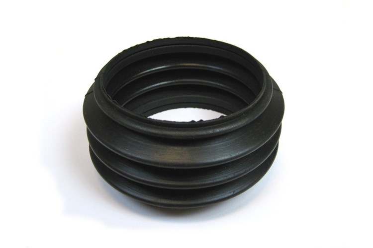

Chez TPV, ils l'ont effectivement, c'est celui-ci :
https://www.tpv-2cv.fr/fr/shop/article/ ... MOCINNEOPR

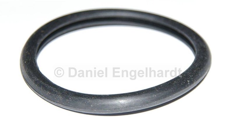

Et il ne faut pas oublier d'acheter avec les anneaux en caoutchouc qui retiennent le soufflet sur les demi-coquilles ; je ne les vois pas chez TPV. Mais on les trouve ici, chez Französiche Klassiker :
http://www.franzoesische-klassiker-shop ... /A66004-01
