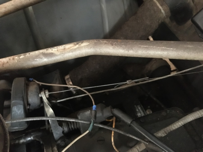

Re: cable démarreur 2cv cassé
Sur mon AZAM.
Et c'est une vieille modif, elle était déjà comme ça quand je l'ai achetée il y a 20 ans !
Et je préfère ce domino sous le capot, plutôt qu'une tirette de refabrication moderne au tableau de bord. Maintenant on en trouve parfois en bourse, mais les câbles sont bien souvent aussi cassés !!! :shock:

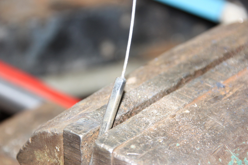

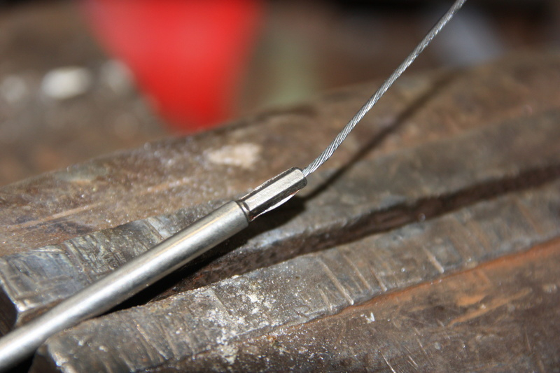

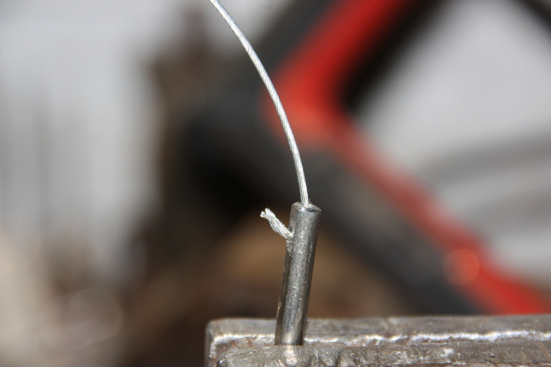

Voici donc les différentes étapes en photos.
Dans ce cas, on fait un petit trou sur le coté pour faire ressortir le bout du câble et assurer ainsi une meilleure accroche. Sinon, c'est comme dit René.
Couper la partie sertie au ras de la tige- guide

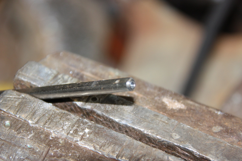

Puis percer en bout de la tige un trou de 2 mm sur environ 7 mm de profondeur.

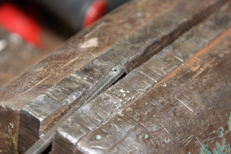

marquer d'un coup de pointeau la partie plate de la tige à 6mm du bout et percer un trou de 2
légèrement en biais pour rejoindre le trou déjà percé en bout.

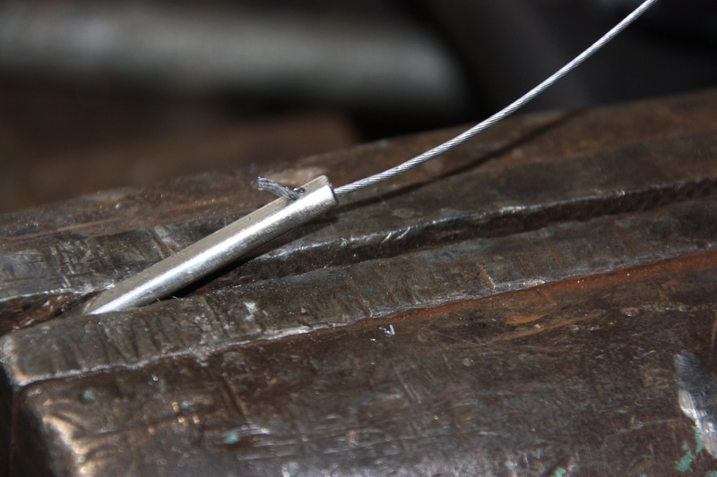

Plier légèrement le bout du câble et l'enfiler dans le trou en bout de la tige pour le faire sortir
par l'autre trou.
replier le bout de câble qui dépasse et le couper à ras de la tige.
ensuite faire couler de l'étain par le bout de la tige avec un fer à souder ,+ une petite goute
dans l'autre trou ,limer ce qui dépasse .

C'est presque comme javais procédé , moi j'ai fait une fente a la scie a métaux , la un trou, c'est kif kif .
vous avait le chois , la fente ,ou le trou, :mdr:, :mercibob: pour c'est photos :pouce: :salut:
