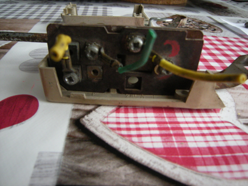

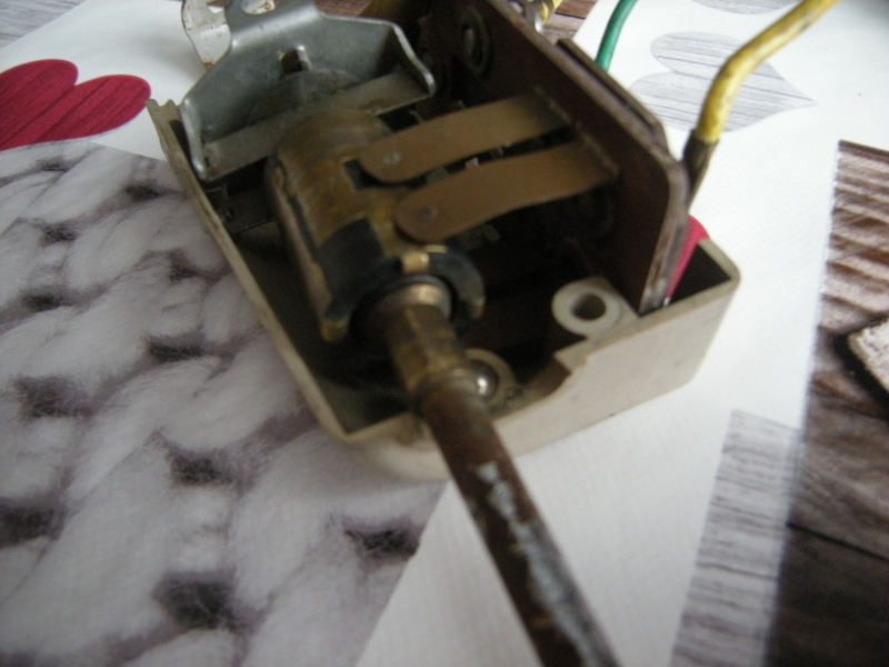

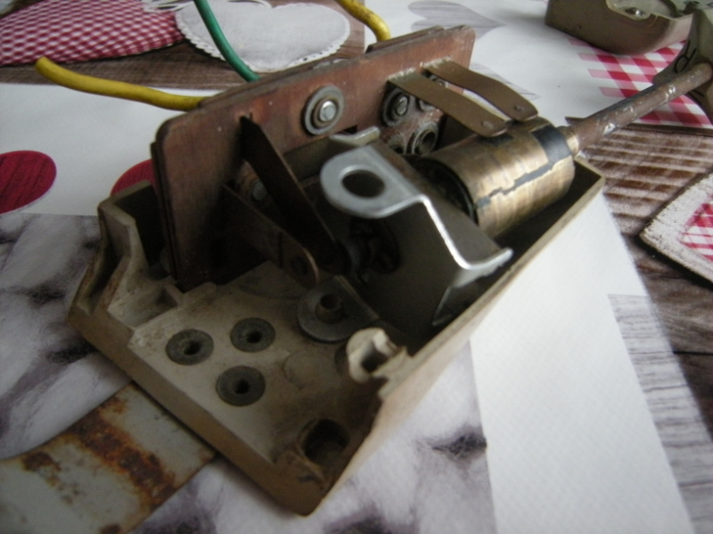

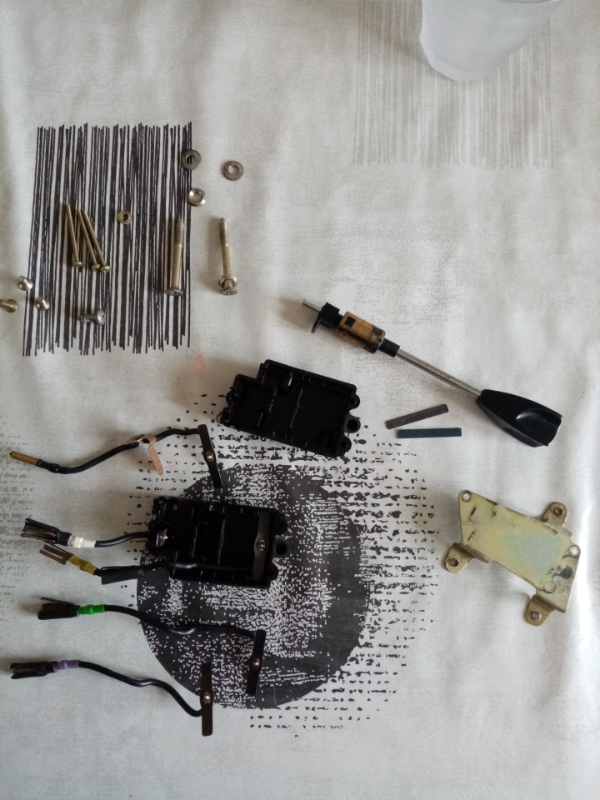

je n'arrive pas à remonter le câblage du commodo feu klaxon de ma 2cv
stéf-âne
Messages : 144
Enregistré le : 30 oct. 2019, 23:30
Ma deuche : acadiane 1982
Date de naissance : 26 mai 1973
Localisation : aude 11 salles sur l'hers
Message par stéf-âne »
j'ai voulu voir à l'intérieur... et j'ai tout vu! :clap:
mais je n'arrive pas à remonter le câblage du commodo feu klaxon :enerve2: ça doit pas être compliqué mais je beug :???:
et du coup plus de lumière...en plus de ma tête!!! si quelqu'un aurais quelques bonnes idée?! :megaphone:
ci joint la photo de mon chef d'oeuvre :siffle:

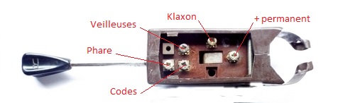

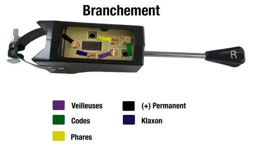

Messages : 11567
Re: je n'arrive pas à remonter le câblage du commodo feu klaxon de ma 2cv
salut à tous bonne année.
1 C'est pas compliqué ,avec un voltmètre tu test tes fils ,tu retrouve le plus permanent. Et tu le branche sur le plus du commodo.
2 et un part un , tu place ton commodo sur la position V veilleuse, tu test un des fils sur un des plots
quant les veilleuse s’allume c'est que tu et sur le bon plot,et tu fait pareil pour les codes,phares .
Chaque fois tu positionne d'abord le commodo ,puis tu cherche le fils qui correspond a la position ,tu le verra quant le fil que tu branchera s'allumera .

:salut: en fait ayant des soucis de connections j'ai regardé tout les endroits susceptible d'avoir de la corrosion dont le branchement des commodo complètement vertes :flingue: je voulais savoir si c'était le cas à l’intérieur donc démontage et là, surpris par les ressorts qui on bondit :enerve2: j'ai eu le réflexe de suivre leur chutes pour les retrouvés plus facilement du coup c'est l'emplacements des câbles que j'ai zappé !!! :ptdr: ... voilà le pourquoi du comment :hehe: :pot:
Messages : 11567
Donc c'est le montage du commodo que tu veut savoir ,demain je vais prendre des photos j'ai un ancien commodo , mais le principe et le
même sur les autres je te montre demain fin de matinée ,si ta rien eu avant . :salut:

renato13 a écrit ::salut:
:clap: oui, c'est bien ça qu'il me faut...la place de montage de chaque fil et la façon de remonté le tout :danse:
Commodo récentes avec un seul klaxon
commodo récentes 2.jpg (49.07 Kio) Vu 12406 fois
Commodo anciennes avec 2 klaxon, ville et route, les autres branchements identiques aux récentes.
commodo anciennes_3.jpg (47.75 Kio) Vu 12406 fois

:salut: merci ce n'est pas le bon modèle, c'est pourquoi j'ai joint une photo... :siffle:

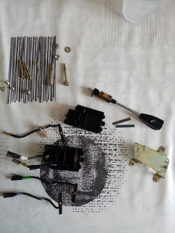

Messages : 11567
VOILA celui que j'ai ,c'est un 5 plots, c'est pas le même
je te poste les photos on c'est jamais !! .

ok, merci, ce n'est pas le même modèle... :volant:
Messages : 11567
C'est très simple quant on connait comment fonctionne un commodo,sinon çà peut devenir un casse tête chinois,
celui que je montre en photo en vue éclaté ,c'est pour bien montrer ,que l'on peut pas se tromper la platine en bakélite,rentre dans la fente
prévus dans le cache en plastic, sur la platine, son serti les lamelles de connexion, qui eu vont rentrer en contact sur le cylindre en cuivre,
qui lui a une position dans le cache en plastic ,part le biais de téton un gros et un plus petit, ( donc il a un sens de montage ).
et en fonction de selon comment on tourne le commodo,les piste corresponde au lamelle Veilleuse , code ,phares , ou klaxon en appuyant ,sur la
lamelle en bout du cylindre ,une lamelle un klaxon ,deux lamelle , deux klaxon ,la première klaxon ville ,on appui a font la lamelle du klaxon ville ,touche la deuxième
lamelle klaxon route ,et les deux fonctionne . Voila c'est se que recherche Stéf-âne pour remonter son commodo, mais le mien et différent ,mais le fonctionnement
et pareil pour les autre modèle . C'est pour info . :salut:

:salut: oui, c'est bien ça, sinon mon acadiane est de 1982 au cas ou ça peut aider :pleurs:

:enerve2: bon, je m'en sort pas bien du tout, ça me gave!!! :pleurs:

Messages : 11567
stéf-âne a écrit ::enerve2: bon, je m'en sort pas bien du tout, ça me gave!!! :pleurs:
Si tu y arrive pas a remonter ton commodo,a distance on peut pas faire plus ,!!
deux solutions
Soi tu porte ton commodo dans un club prés de chez toi,il pourrons te le remonter correctement.
Soi tu le change complet. :salut:
stéf-âne
Messages : 144
:salut: oui en effet je pense que je vais le remplacé par un autre histoire de roulé enfin avec des feux qui fonctionne :pot:
Messages : 11567
stéf-âne a écrit ::salut: oui en effet je pense que je vais le remplacé par un autre histoire de roulé enfin avec des feux qui fonctionne :pot:
C' est le mieux . Pour info ,pour l'avenir ,il faut jamais démonter quelque chose qui fonctionne,
tu est pas le seul .Je t'explique pourquoi il faut jamais démonter un truc qui n'ai pas en panne ,
même que tu remonte bien ,certaine pièces retrouve plus leur place ,et fonctionne plus ou mal.
Une voiture se répare quant elle et en panne,après c'est de l'entretien. Mais ne te prend pas la tête,tu n'ai pas le seul a qui
çà arrive se genre de souci ,c'est en faisant des erreurs que l'on avance . :tchin: :salut:

:salut: problème du commodo "résolut"!!! :fete: j'y mettrais des photos de l'intérieurs bientôt pour que ça serve à d'autre :ignorant:
par contre je compte changé tout le câblages électrique de mes feux : car à l'avant mes codes fonctionne de temps en temps et je roule que en plein phares!!!, ensuite à l'arrière je veux les changé pour mettre des feux led et profité de mes nouveaux feux pour rajouté du câblages pour avoir en + des feux de recul et antibrouillard le tout en led également!!! (en 1 seul bloque)
mais je ne comprend pas de quel manière ils se démonte :???:
de mon côté je n'ai aucune archive de la carrosserie de l'acadiane... je suis paumé :siffle:
