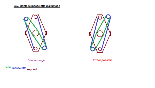

Re: Acadi allumage fait pas d'étincelles.
:salut:Peut être un mauvais montage :???: regardes ce lien : http://2cv.supersite.free.fr/Allumage2.htm

Vache c'est vraiment pointu, je n'ai aucun souvenir du montage, je mettais comme ça se mettait.
Là j'en apprends une bonne, j'aurais jamais trouvé si c'est ça. :shock:
Donc il faut que la came soit vers la gauche par rapport au support quand on fait face au moteur (vers le coté passager donc).
Merci pour cette info précieuse.
y-a-t-il eu des risques que quelque chose ait cramé entre temps?

Il est possible que ce soit ça, mais....
J'en ai vu des masselottes montées à l'envers. Ca n'empêchait pas le moteur de démarrer, en revanche il montait mal dans les tours et manquait de couple en régime....
Vérifie quand même...

Ben c'est à vérifier correctement , quant le moteur et piger ,si les masselottes sons décalé , la came des vis et trop ,fermer ou trop ouverte
et l'étincelle haute tension à la bobine et déclencher , part l'ouverture des contacts , si les masselottes son mal monter ,impossible de régler
le point d'allumage , en tout cas c'est a vérifier. :salut:

Eh bien j'ai vérifié:
https://www.youtube.com/watch?v=cO966JofQn8[/video]
Du mal à démarrer mais j'ai une fuite au niveau du carbu, peut être le niveau de cuve trop haut .
C’est bien 18mm pour un carbu solex 21/24?
Merci beaucoup car en attendant ,l'allumage revit et le moteur aussi.Merci, merci.
