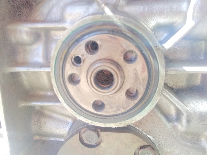

Aujourd'hui démontage et la surprise toutes les vis du volant moteur ont rompu sauf 1 alors que je les avais changer par des neuves comme conseillé dans la rta et serrer scrupuleusement au couple préconisé je vous joints les photos...
bon comme vous pouvez imaginer je suis dégoûté alors comment reparer sachant que le moteur est bloquer je l'imagine foutu ....
alors voila si quelqu'un peu m'aider/conseiller je suis preneur parce que la ....

Les vis étaient de même qualité que celles d'origine? Vu ce qu'on nous vend, la question est légitime...
Même volant déposé le moteur est bloqué?
Est ce que c'est la rupture des vis du volant qui a bloqué le moteur ou bien le moteur brusquement bloqué, les vis se sont brisées? De toute façon, déculassage et dépose des cylindres dans un premier temps pour voir ce qui a bloqué...

Par expérience, j'ai déjà vu plusieurs fois ce type de panne, c'est le moteur qui se bloque subitement (rupture d'une bielle, de la pompe à huile, etc,) ce qui entraîne, par l'inertie très importante du volant, la rupture des vis de fixation de celui-ci, et même si les vis sont de bonne qualité et serrées correctement.
La force d'inertie du volant est très importante.
Il va falloir ouvrir pour voir ce qu'il s'est passé. De toute façon le vilebrequin sera à changer...
Bon courage et tiens nous au courant.

Un moteur ne se bloque jamais sans raison, ,il y a surement eu un mauvais graissage, se qui provoque ,serrage des bielles sur les manetons du vilo.
serrage des pistons dans la chemise , bref tu risque d'avoir de gros dégats ,. :salut:

ces petit trous m'intrigue origine de la panne ?
