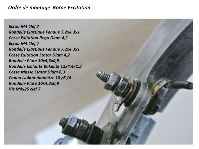

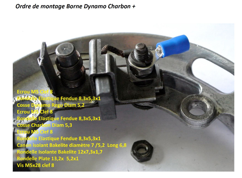

J'ai des problèmes avec une dynamo Ducellier 7276H. Quelqu'un aurait-il une vue éclatée du branchement des 2 fils du stator.

J ai fait un doc sur cette dynamo mais il fait 10Mo en resumé
Fredjojo
Messages : 1317
Ma deuche : 2CV AZA1966 ENAC
Re: branchement dynamo Ducellier 7276H sur 2cv
Message par Fredjojo »
le pdf complet
Dynamo Ducellier 7276.pdf
(10.09 Mio) Téléchargé 834 fois

Merci beaucoup. Je vais pouvoir faire les vérifications et refaire le montage.
merci encore
Phil
