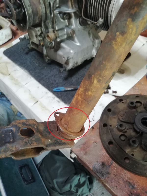

J'ai désormais le temps pour restaurer les essieux et tout le freinage. Justement, j'en ai plutôt chi*** pour enlever ce put*** de levier .
Concernant son fonctionnement, je pense avoir compris que le levier est en rotation sur l'axe (précédemment enfoncé dans un système d'encoche) retenu en rotation par 2 rivets.
Pouvez me confirmer que les pièces entourées doivent être en libre rotation, car chez moi, elles sont plutôt soudées !!

Le levier est solidaire du tube pour pouvoir actionner le frein coté droit.
En revanche, oui, il doit tourner sur les paliers qui sont fixés au châssis par un rivet.

:mercibob: je m'en doutais......Punaise la rouille a soudé les pièces...va falloir user du dégrippant et chauffer je pense

Un mélange 50/50 d'acétone et d'huile ATF (huile hydraulique rouge pour direction assistée)casaman a écrit ::mercibob: je m'en doutais......Punaise la rouille a soudé les pièces...va falloir user du dégrippant et chauffer je pense
Tu secoues ta "vinaigrette" et tu asperges généreusement les éléments grippés....

Sur la première photo, on dirait une fissure sur la commande de frein sur le fourreau,!!! ou c'est la photo qui me trompe.?
Mais dans tout les cas , profite que ta pièce et démonté pour la ressoudé ,si il y a besoin !!, et de dégripper les deux fixation ,
de la pièce au chassis , mais la à l'étau , et dégrippe les deux fixation , brosse bien tout ,que tout soi nickel avant de la remonté sur le chassis,
c'est pas une pièce que l'on démonte tout les jours, même un coup de peinture pour la conserver plus longtemps, çà lui fera pas de mal .

Tu as l'oeil ......En effet, c'est prévu d'etre ressoudé.renato13 a écrit :![]()
J'ai mis un mélange dégrippant mais pour l'instant rien......Patience, patience !
Et en effet, je compte bien nettoyer et peindre l'ensemble

Et au remontage, si tu ne peux pas remettre un rivet, parce que c'est pas facile, tu mets un petit boulon.
