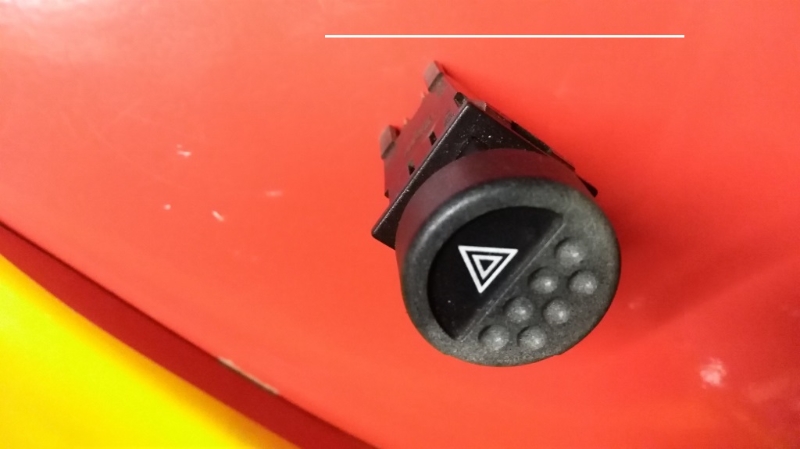

le bouton warning

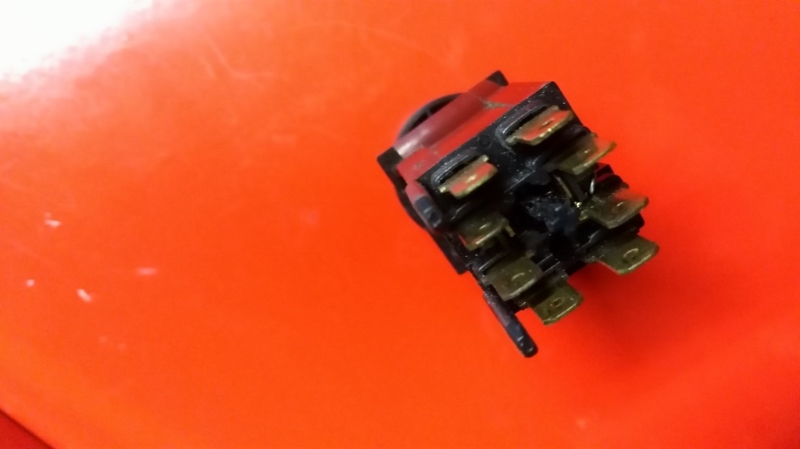

ses fiches de connexions

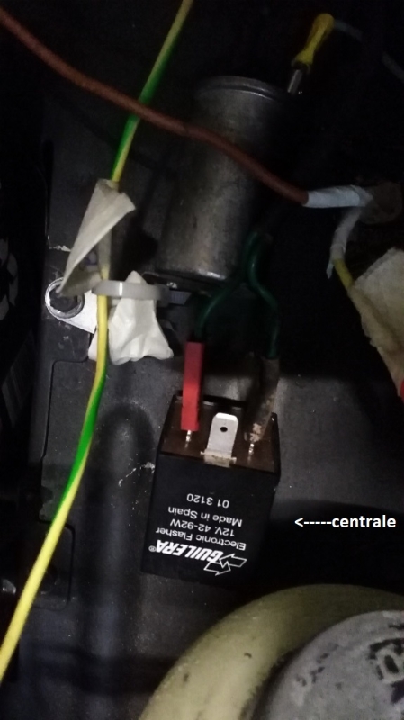

l'installation actuelle avec la centrale

voila le schema :
y a plus qu'a adapter ..
c'est un bouton de warning type 205,
c'est pas clair sur le schema , mais la broche 7 vas a la masse
Le n°9 est a remplacer par 3
la n°8 est non utiliser, ou alors mettre un + veilleuse pour allumer légèrement le voyant la nuit
les broche 1, 2 et 3 , dans un premier temps tu peux ne pas les brancher, ca sert juste a ne pas avoir a mettre le contact a mettre quand tu veux utiliser les warning,
oublie pas de mettre un fusible de minimum 10A, maxi 15A
