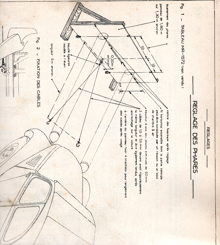

Re: eclairage des phares de 2cv - quelles lampes ? explications comodo
Voici la méthode officielle Citroën.
Cliquer sur l'image pour la voir (ou l'avoir ! :mdr: ) droite...

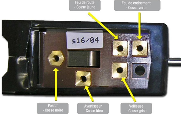

Je me posais également la question pour le fonctionnement du comodo de phares. Et je vois qu'il existe un montage d'origine, et un montage modifié.
Un schéma vaut mieux qu'un long discours, les images viennent du site de mehri.cassis.club qui a bien détaillé les 2 différences :
Ici on a le branchement d'origine sur le comodo :
NOIR : (+) 12v permanent
BLEU : klaxon
JAUNE : plein phares
VERT : codes (ou feux de croisement)
GRIS: veilleuses (ou feux de position)

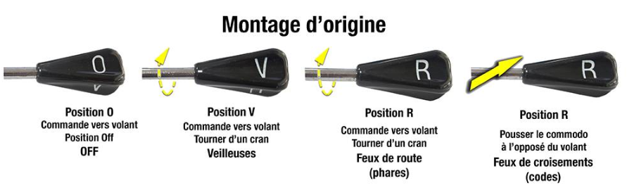

Le fonctionnement d'origine (et tel que décrit dans le manuel de ma 2cv6) fait que si on tourne le comodo on suit la séquence OFF -> veilleuses -> phares :
0 -> OFF
V -> veilleuses si comodo tiré vers le volant / feux de croisement si comodo poussé vers le fond.
R -> plein phares si comodo tiré vers le volant / feux de croisement si comodo poussé vers le fond.
Ainsi sur un fonctionnement de ville, on peut se mettre sur V et alterner veilleuses/croisement ; et en route on peut se mettre sur R et alterner phares/croisement

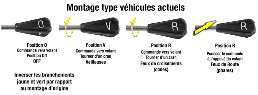

Il semble exister un montage modifié, et qui est plus similaire de nos voitures actuelles fait que si on tourne le comodo on suit la séquence OFF -> veilleuses -> croisement :
Mais alors le fonctionnement est tel quel :
0 -> OFF
V -> veilleuses si comodo tiré vers le volant / pleins phares si comodo poussé vers le fond.
R -> feux de croisement si comodo tiré vers le volant / plein phares si comodo poussé vers le fond.
Ainsi sur un fonctionnement de ville, on peut se mettre sur V et alterner veilleuses/phares ; et en route on peut alterner croisement/phares
Pour le réaliser, il suffit d'inverser les fils jaune et vert sur le comodo comme expliqué ci dessous.

J'ai le montage d'origine sur toutes mes voitures et il est bien plus logique.
Sur les explications, une position est omise.
Quand on tourne d'un cran, position V, vers le conducteur on est en veilleuses, et si on pousse vers l'avant on est en feu de croisement.
Dans cette position, si on tourne le commodo d'un cran en position route R, on reste en feux de croisement, et en tirant vers soi, on passe en feux de route.
