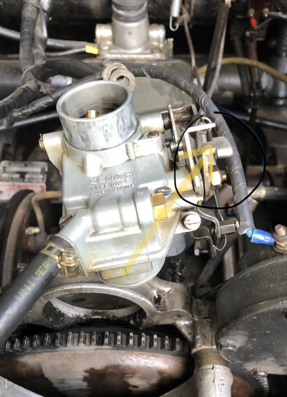

Bonjour à tous
Je reviens ici pour vous raconter ma mésaventure du jour.
J’avais 200 km à faire pour dégourdir les pattes de ma deuche et la déposer sur mon lieu de vacances. Eh bien j’ai mis presque 4h30, je n’en pouvais plus. Pas pour le temps passé mais pour les ennuis.
Les 80 premiers km, à la fraîche se sont bien passés avec même un pointe à 80km/h !
Puis ensuite, elle s’est mise à ratatouiller à faible vitesse, à saccader, mais surtout caler à chaque arrêt au feu. Et comme mon démarreur ne s’accorde qu’une fois sur deux (denture abîmée ??) je ne vous dis pas les mots d’oiseaux.
Bref, une fois arrivé à bon port et après avoir repris les esprits, je me suis rappelé que je devais traquer les prises d’air et là, BINGO ! Le carbu dévissé de la pipe ainsi que le filtre à air. Serrage avec frein filet et rondelle qui va bien, ça semble refonctionner !!
Mais maintenant mon ralenti est un peu faiblard,
Ça hoquette encore un tout petit peu à faible vitesse mais c’est le jour et la nuit.
Maintenant, niveau réglage, je souhaite peaufiner et j’ai besoin de vos conseils.
Sur mon carbu, j’ai une vis qui joue sur la garde de l’accélérateur. Je pense que c’est la vis de ralenti.
A la base, j’ai une vis. C’est la vis de richesse de ralenti ?
Si je vis, ça met moins d’air ou l’inverse ?
Et enfin, en haut à gauche de la photo, j’ai une vis de réglage entourée d’un ressort, comme les vis de ralentis de Mob.(voir photo en haut à gauche près du filtre) Mais à priori elle ne sert à rien, aucun levier ne vient taper dessus. A quoi sert-elle ?
Merci pour votre aide
Bonne soirée.
Bonne soirée.

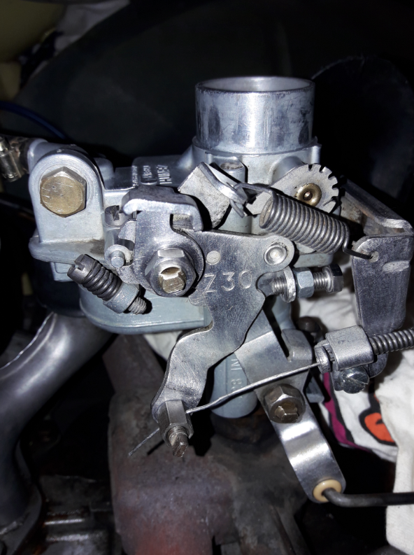

Bon, ce carbu m’énervait tellement (pas de ralenti, à-coups à bas régime...) que j’ai décidé de la remplacer par un 26 cbi Solex que j’avais en stock.
Quitte à le remplacer, je me suis dit : pourquoi ne pas le démonter et l’ouvrir pour voir comment c’est fait à l’intérieur.
Je démonte le tout, j’ouvre, je nettoie un peu, il est globalement très propre et semble fonctionnel.
Au moment de remonter, je me heurte à un levier « bizarre » qui ne sert à rien. Souvenez vous, j’avais une vis de ralenti dans le vide. Hé bien ce levier actionne le frein de ralenti. Après réflexion, je me rends compte qu’il était monté à l envers !
Non seulement je n’avais pas de frein de ralenti mais je ne pouvais pas régler la garde d’accélérateur !
Tout est bien qui fini bien, maintenant ça fonctionne !
Il me reste à peaufiner les réglages mais tout semble ok.
Que c’est satisfaisant de trouver une panne tout seul...
En revanche j’ai encore besoin de votre aide.
Entre la pipe et le carburateur, j’ai une entretoise en Bakélite mais aucun joint.
En fait-il 1, 2 ?
Merci à tous et bonne fin de week-end.
En fait-il 1, 2 ?

Voici la photo, on voit le bitonio qui ne sert à rien.
Il faut le retourner 2 fois :
Vers l’intérieur
Vers le bas
Dans ce cas, là vis de réglage fait effet. (Voir photo du montage en haut du post)
Au fait, entre la cale thermique de la pipe et le carbu, il faut 2 joints ?
A bientôt
