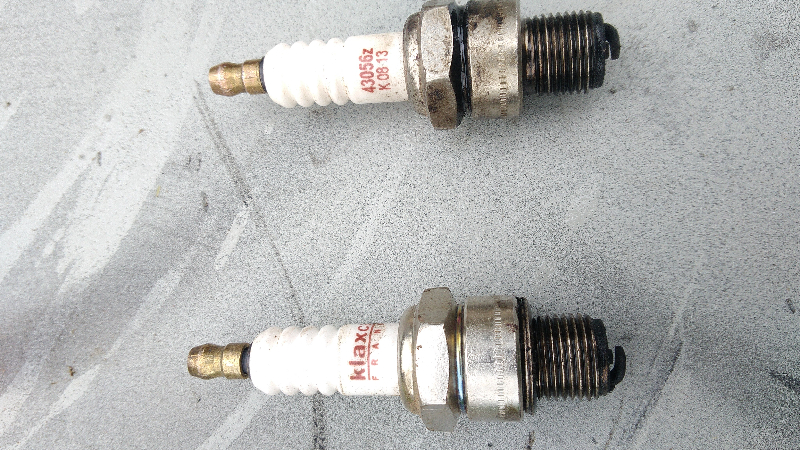

On peut en deduire que si elle est mouillée c'est que tu as une arrivée de carburant mais pas ou peu d'allumage, si elle est sèche il y a peut être un probleme d'alimentation en carburant.defaliz a écrit :ok, je vais penser à regarder la bougie après le calage, si elle est mouillée c'est que le moteur se noie ?

j'ai démonté les 2 bougies ensuite (cf photo) celle de droite n'avait pas de rondelle ! je précise qu'elles ont été changées il y a 2 an (pas par moi) mais que j'ai du faire 20km depuis
