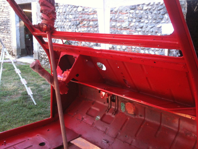

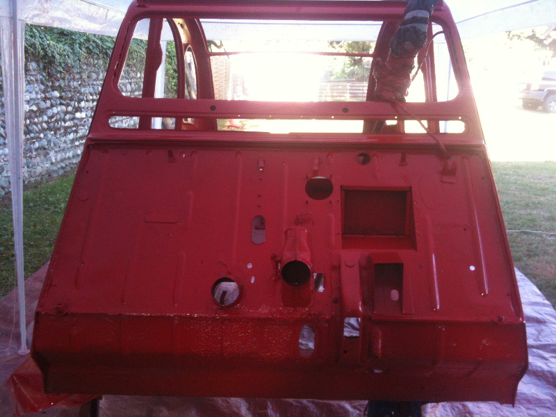

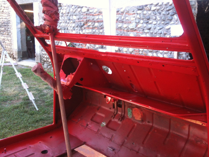

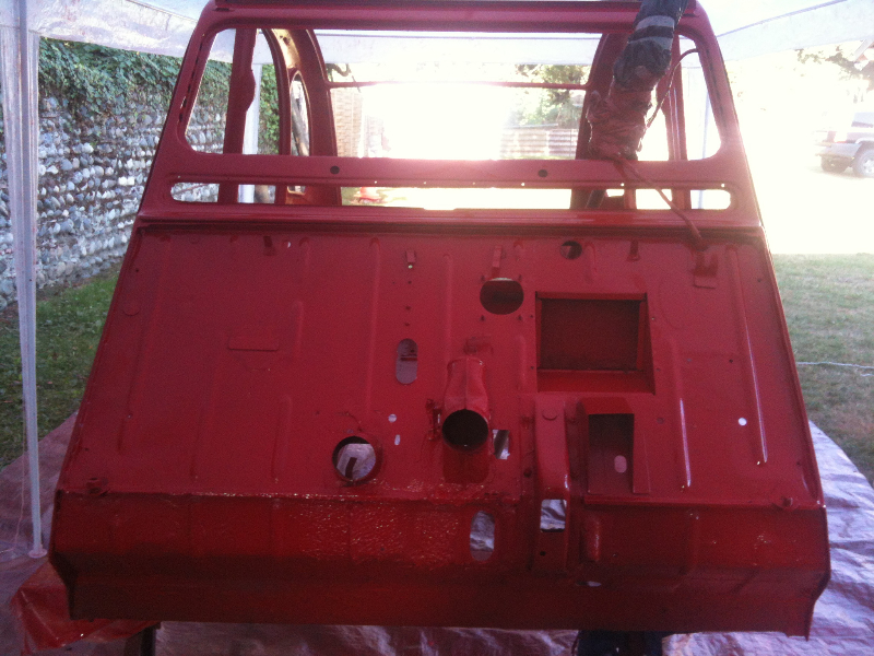

je suis en train de remonter mon faisceau electrique arriere et je bute sur le passage du cable d'alimentation de la jauge sur la caisse , ainsi que du raccordement au reservoir .
Je sollicite votre aide .merci .

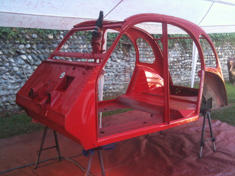

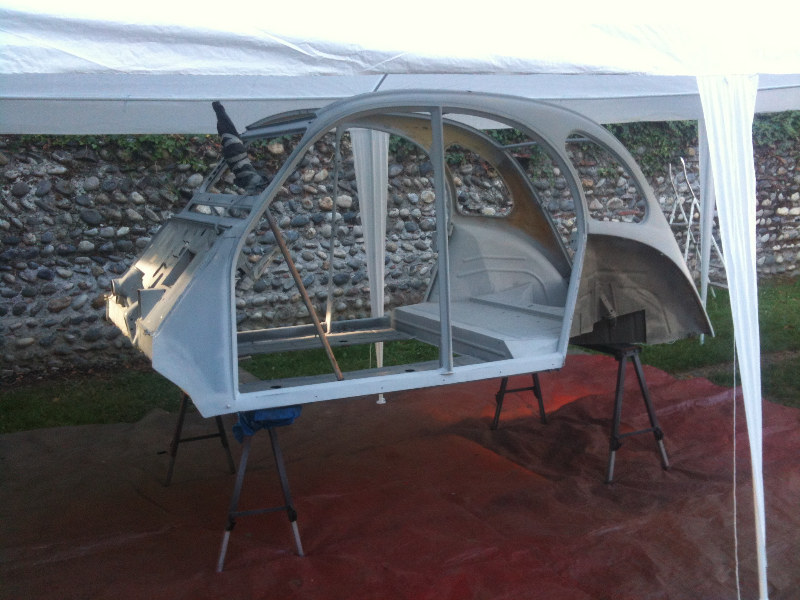

quelques photos de la restau.a bien+ .
jauge essence 2cv passage cable

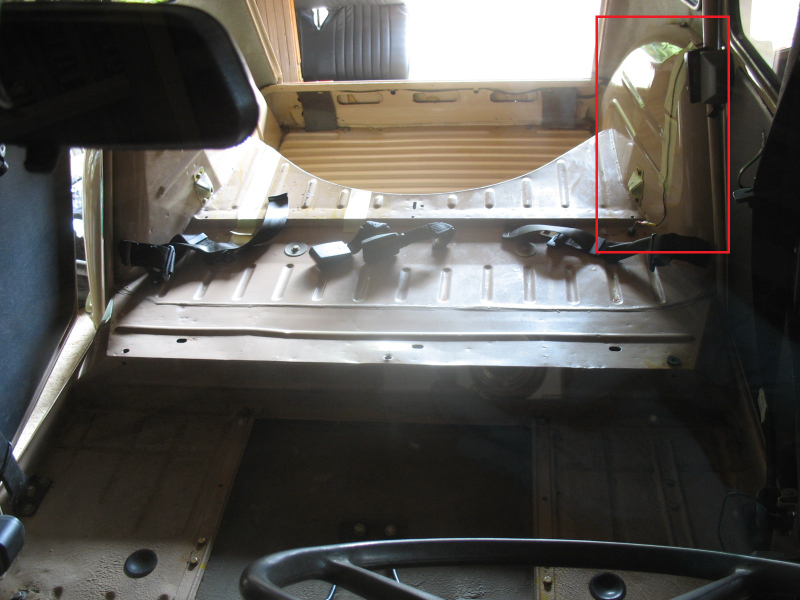

Si ça peut t'aider, en photo, voilà où est censé passé le câble de la jauge à essence (2CV6 Special) : encadré en rouge sur la photo, c'est le câble électrique que l'on voit sur la passage d'aile, et qui passe par un trou dans le plancher juste après le décroché du coffre par un passe-câble pour aller rejoindre le réservoir.
Photo qui date de 2010, à l'époque de la remise en route de ma 2CV...
Bon câblage à toi !
Bon câblage à toi !

salut samy et merci pour ton aide , j'avais des doutes , me voila rassuré . a bien +.
