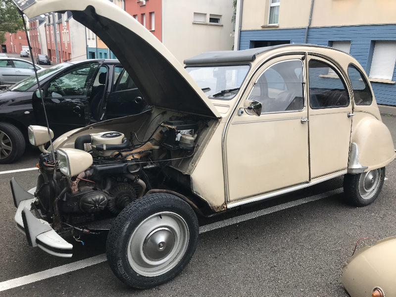

Après avoir ,je pense, résolu les problèmes de fuite d huile sur Georgette (2cv6)me voici avec une boîte à air à laquelle il manque une patte et qui de plus est fissurée , je suis à la recherche d une neuve mais je ne trouve que des modèles plastique alors que la mienne est en métal, ai-je bien le bon boîtier ?
Merci de votre aide

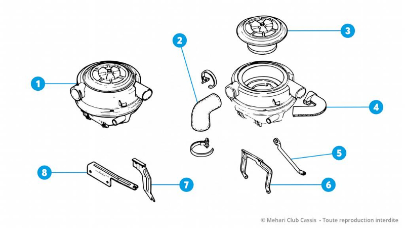

bonjour , oui tu as le bon boîtier , tu ne peux pas refaire une soudure pour renforcer tes pattes
par contre aucune idée avec les boîtiers plastiques au niveau des fixations , si quelqu'un à une photo .............

j'ai trouvé ça sur le net en boitier plastique , il faut aussi acheter les fixations

Merci verdô, bon c est déjà une bonne chose d avoir le bon boîtier , je l aurai bien sauvé mais entre ressouder là où il ouvert et refaire la patte je pense que c est l occasion de le remplacer .J ai vu le même  que celui que tu viens de me montré mais les pattes de fixations vont elles bien correspondrent,les emplacements et longueurs de durites m inquiètes aussi .C est quand même étonnant de pas retrouver le même non?

 Tu peux tout à fait mettre un plastique à la place de ton métal, pas de problème avec la même durite pour relier le carbu et le reniflard , éventuellement si tu es trop court pour le reniflard tu prends un bout de tuyau d'arrosage un coup de papier de verre pour l'accroche , un coup de peinture noir et le tour est joué

Merci Ricman , je vais faire cela alors , sais tu si les pattes de fixations sont identiques à mon boîtier métal ?

 la patte de derrière qui est vissé sur la boîte de vitesse est la même donc récupérable sur ton métal , pour le devant celle du plastique sont vissé sur le boîtier et ne sont pas les même puisque celle du métal sont soudé .
