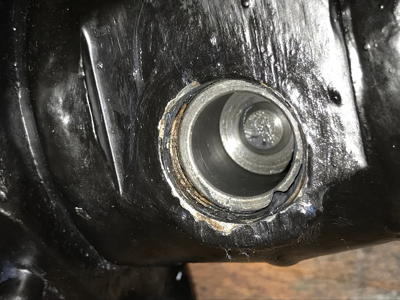

J'ai une mini question concernant le poussoir de direction de la crémaillère 2 Cvs:
ont ils tous la même longueur (2 Cvs, méhari..) car quand je le mets en place je trouve, qu'il est bien orienté angulairement je trouve qu'il ne me reste plus beaucoup de place pour mettre l'écrou de réglage justement.
Concernant cet écrou qui permet de régler le jeu dans l'engrenage "pignon - crémaillère" j'ai regardé sur des sites de vente de pièces 2 Cvs et je crois que c'est la seule pièce de la direction qui n'est pas à vendre.
Quelqu'un aurait il les cotes de cet écrou donc un dessin de définition afin que je puisse, s'il le fallait le réusiner sur un tour, à bientôt et merci :)...

Pour faire suite à mon message je peux joindre une photo déjà pour localiser l'écrou dont je parle puis (peut être) mieux voir les 5 ou 6 mm de taraudage qu'il reste pour mettre l'écrou d'où ma question sur la longueur du poussoir, à bientôt Merci

Pour moi, c'est le même écrou que ceux au bout des biellettes de direction, qui maintiennent la rotule.

Pour les biellettes de direction je crois qu'on a du M24 je ferai un essai alors mais je crois que j'avais un petit peu gentiment essayé mais que...il ne se mettait pas en place justement en lieu et place de l'écrou de poussoir crémaillère, ce serait pas mla que ce soit le même car je ne sais pas justement s'il est vendu...ça l'expliquerait d'ailleurs, merci
