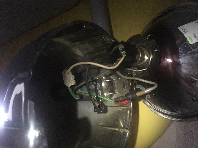

- mes ampoules sont des H4, j’ai vérifié les cosses dans les globes de phare, RAS tout semble bien en place. De toutes façons mes globes sont en plastique...

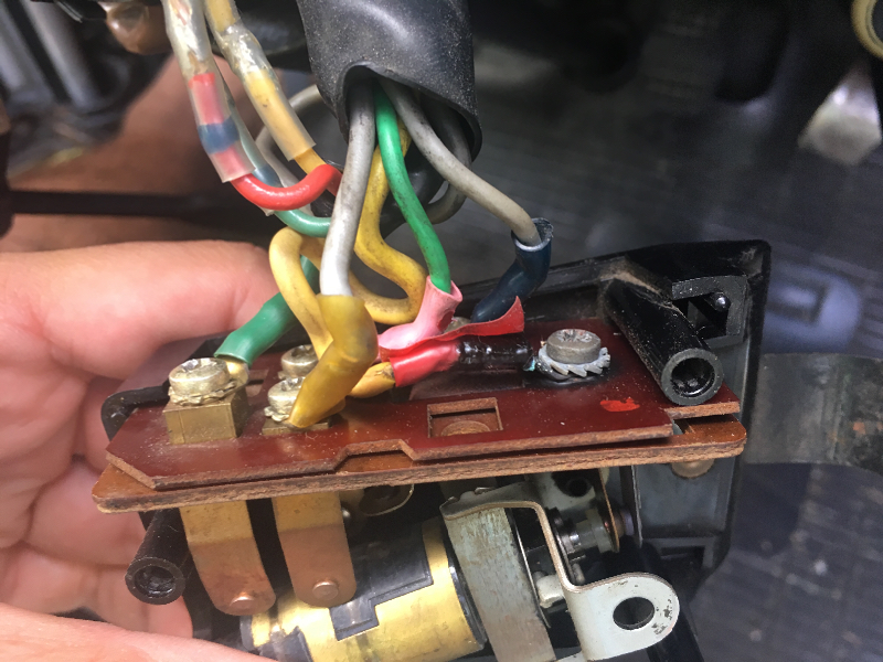

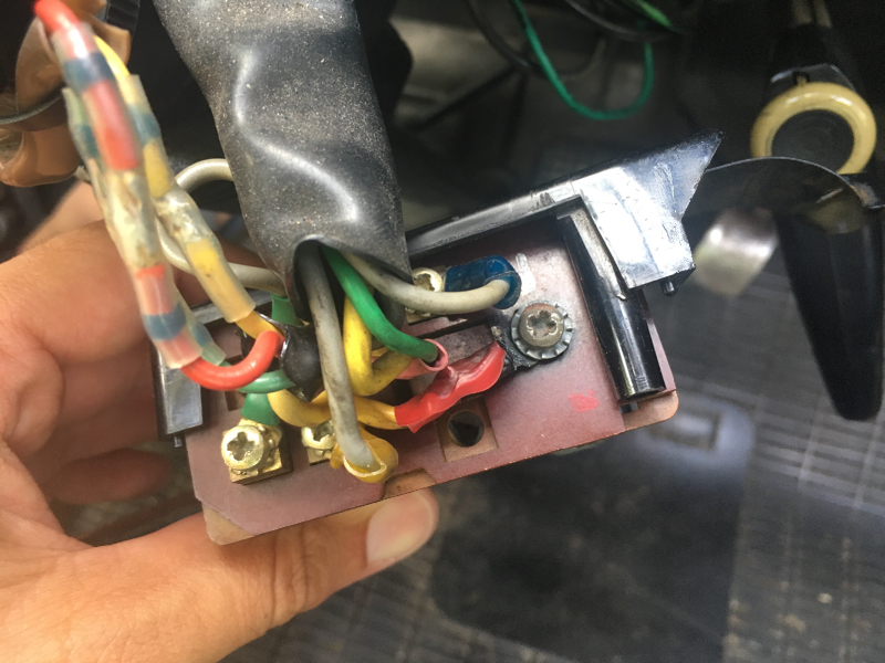

La curiosité m’a poussé à jeter un œil de plus près à ce commodo, que j’ai ouvert.
A l’intérieur, rien de scandaleux, oui le cylindre est un peu usé, mais ça marche...
On voit surtout la cosse qui a chauffé, qui était pourtant bien serrée. C’est celle qui est à hauteur du point de contact pour le klaxon, mais je ne sais pas si elle peut avoir un lien avec lui ? Car je viens de le remplacer (par un d’occasion). Mais de toutes façons ce n’est pas arrivé suite à l’uilisation klaxon... juste phare allumés, à l’arrêt et en plein phares (probablement).
Du coup je ne me sens pas plus avancé... qu’est ce qui a pu causer la chauffe ? Quelle réparation à envisager ?

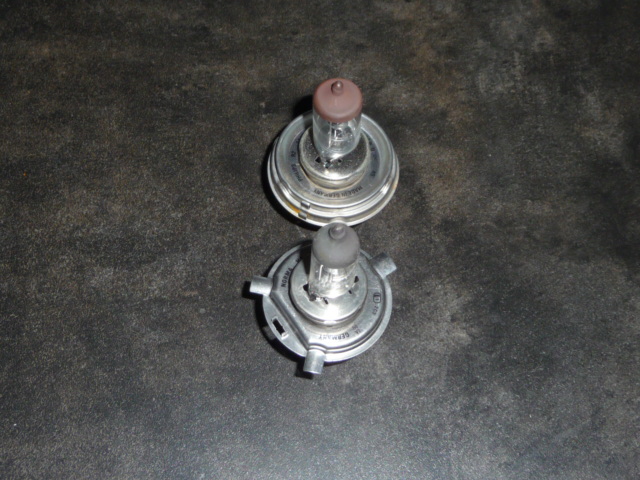

En attendant je vais déjà m'occuper de celui-là, le plus simple pour moi étant de repasser sur des ampoules 40/45W. Mais est-ce "plug-and-play" ? Le culot est-il le même que mes H4, ou vais-je avoir des adaptations à prévoir ?

Bonjour , non pas plug & play ,tout dépend de tes portes ampoules ou phares , post une photo , la prise est la même

Merci pour ta réponse. Mes optiques sont bien prévus pour des H4 (porte ampoule et vitrage, qui a priori diffère quand ce sont des ampoules R2, le faisceau étant différent).
Du coup, si je veux passer en R2, il faut que je change mes optiques, ce qui est un peu du gâchis car ils sont en bon état, et je vais perdre en qualité d'éclairage.
