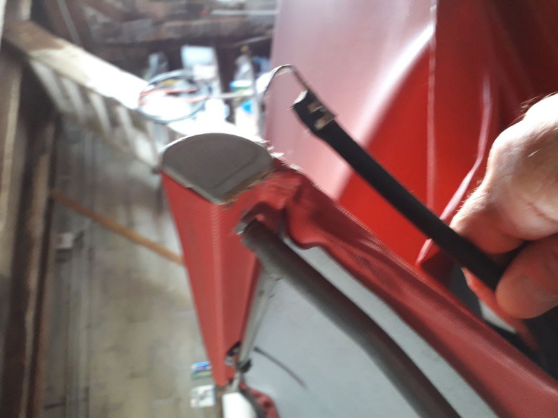

Sur la capote (ouverture par l'intérieur), le caoutchouc s'est décroché.
J'ai essayé de retirer le cache mais je n'ai pas voulu forcer car il résiste.
Donc, mes questions :
- ce cache est-il un simple "bouchon" ou est-il accroché quelque part ?
- savez-vous comment raccroché ce caoutchouc ?
Merci pour vos réponses les amis... :tchin:

Si je me souviens bien, il faut dévisser le téton qui entre dans l'armature de fixation de la capote. Cette vis retient le cache. Ensuite il sort en tirant dessus.

Il me semble ben que tu as raison !
Pour l'accroche du tendeur, je ne me souviens plus, mais je pense qu'en enlevant le bouchon, tu y verras plus clair.

Effectivement, c'est très simple...
Il y a juste à dévisser la vis de l'armature et le l'embout sort tout seul.
Ensuite il suffit de raccrocher le caoutchouc et de remettre l'embout ...
Donc, problème résolu.
