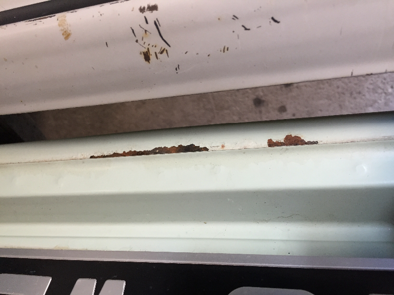

Salut !
Petite question, de la peinture a sauter de la carrosserie et de la rouille a commencer a attaquer dessous.
Pensez-vous qu'en enduisant de férose pour traiter la rouille et repeindre par dessus par simple couche avec une bombe peinture au pinceau peut être efficace ?
Merci :)

Oui bien-sûr, c'est efficace. Mais ça reste une solution provisoire à mon avis. Ponce quand même un peut au papier de verre fin. Solution provisoire, car tu risques d'avoir une différence de teinte de peinture, mais c'est quand même bien d'arrêter la rouille, ça reste une bonne initiative :pouce: , c'est mieux que rien...
Met une photo, pour voir le résultat obtenu...
