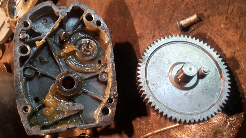

Salut à tous,
Les essuie glaces de mon AZAM ne tournant pas, j'ai verifié l'alim, puis sorti le moteur. Verdict : plein de graisse momifiée. Pas de bol au demontage, j'ai cassé la petite patte qui tient le ressort du bilame d'arrêt. Par chance, j'ai dans un champ les restes d'une 4L de 67 qui a le même moteur (bon à noter !) . Avec les deux j en ai fait un, graisse neuve, ca tourne comme une horloge.
MAIS
Ca ne s'arrête pas. Le bilame ne s'ouvre pas.
J'ai trouvé cette discussion viewtopic.php?f=14&t=5402 , mais il n'y a plus les photos. Du coup, de quoi on parle? On dirait bien qu'il faut limer la patte que j'ai cassé sur mon premier moteur?
Comme je n'ai plus le droit à l'erreur, j'aimerais etre vraiment sûr avant de me lancer !
Merci bien!
MAIS
Merci bien!

Oui quand je repousse l'interrupteur, ca continue quand meme de tourner. Il y a 2 alims: une par l'interrupteur, et une permanente, qui se coupe quand les essuieglaces sont autour ee la position repos, grace à un bilame qu'une came situee sur le pignon ouvre à ce moment là. C'est ça qui ne marche pas.

Si je debranche le plus permanent, ca s'arrête immédiatement.
Oui le ressort est nickel, j'ai bien tout degraissé, puisqu'effectivement, c'etait la vieille graisse qui bloquait le moteur.
Je m'y suis remis hier. Bien que la came n'ait pas l'air usée, elle doit l'être, c'est le seul truc probable. Du coup, j'ai trouvé un moyen pour que ca pousse quand même: j'ai épaissi le téton qui pousse avec un bout de rivet pop. Depuis, tout est ok. Seule question, est-ce que ca va resister longtemps à l'usure? On verra, pour l'instant ca me permettra de passer le CT!

Ça se présente comme ça. Le téton sur le pignon fait 3mm, les tiges de tirage des rivets aussi, ça rentre à force. Un point d'araldite ne serait ptet pas inutile. Il faut limer un peu l'intérieur pour échapper l'espèce de moyeu qui maintient l'axe du pignon (le gros rond sur le corps du moteur)
